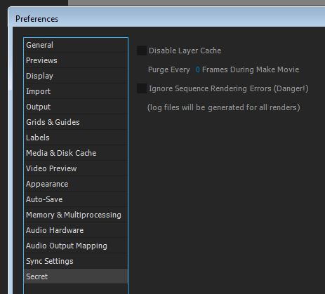

Как попасть в секретное меню настроек After Effects?
Зажимаете клавишу SHIFT и открываете меню настроек как обычно. Внизу появится новая секция настроек.
After Effects Secret Preferences.jpg (23.32 КБ) 109727 просмотров
Я не слышал ничего положительного про эти настройки. Лазить и менять тут что-либо не советую.

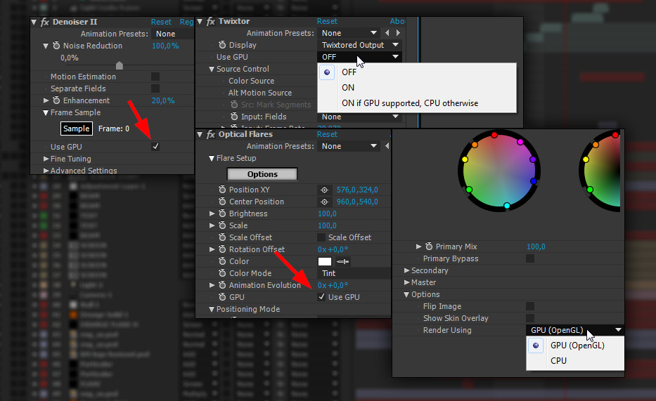

Как включить CUDA ускорение в After Effects? Почему не работает GPU?
Изображение GPU ускорение в After Effects (CUDA и OpenGL). Миф или реальность?

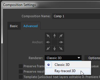

Прежде всего надо разобраться, как оно тут всё устроено. В Adobe After Effects GPU используется лишь при отрисовке панелей, выводе картинки в некоторых режимах превью и в движке рендера Ray-traced 3D. Магического ускорение рендера в несколько раз, как это происходит, например, в Thea Render или плагине для Cinema 4D TurbulenceFD, в данном случае не ожидается.
raytraced 3d demo.jpg (15.21 КБ) 109584 просмотра
Максимум, что можно ускорить это несколько плагинов, в которых разработчики предусмотрели такую возможность. Вот несколько примеров:
Так что внимательно изучайте настройки плагинов.
Отдельно стоит отметить плагин Element 3D от Video Copilot, который специально создан для работы на видеокарточках, поэтому активно использует OpenGL, да и вообще не работает на CPU или даже встроенных Intel HD.
На данный момент After Effects не может похвастаться даже нормальной загрузкой процессора! Не верите? Взгляните на это видео:

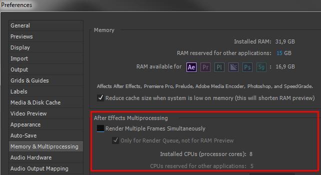

Куда пропали настройки Multiprocessing в Adobe After Effects CC 2015?
Сообщение #5 aeplug » 31 мар 2016, 18:52
В новой версии After Effects CC 2015 (13.5) года эти настройки больше не существуют.
Multiprocessing after effects 2014.jpg (28.84 КБ) 109383 просмотра
В программе реализуется новая архитектура для обработки кадров, которая должна работать гораздо производительнее
The new architecture will allow a future version of After Effects to utilize processor threads and RAM more efficiently...
Multiprocessing after effects 2015.jpg (18.15 КБ) 109383 просмотра
Так, во всяком случае, нам обещают разработчики, реальная же ситуация лучше не стала.

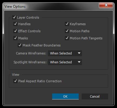

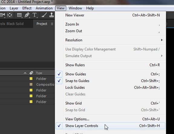

Куда пропало выделение слоев?
Сообщение #7 aeplug » 06 июл 2016, 17:48
Бывает работаешь себе, работаешь и вдруг раз! И у слоев в окне композиции пропадает выделение, не видно Anchor Point, да и настройки эффектов тоже перестают отображаться в виде маленьких крестиков/прицелов. Скорее всего вы случайно нажали горячую клавишу Ctrl+Shift+H.
:slow: Без паники! Идем в настройки "вьюера" и проверяем эти параметры.
Show Layer Controls.jpg (36.54 КБ) 108188 просмотров
Галочка Show Layer Controls должна стоять. Ради интереса можно зайти и в настройки View Options, проверить видимость конкретных служебных деталей или на свой вкус настроить, скрыв ненужный на данный момент, мешающие работе, элементы.
View Options.jpg (18.92 КБ) 108201 просмотр

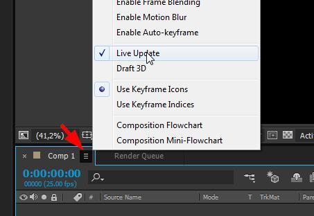

After Effects перестал показывать изменения в окне композиции до тех пор, пока не отпустишь кнопку мыши.
Сообщение #8 aeplug » 24 июл 2016, 02:50
В After Effects есть настройка, которая запрещает каждый раз пересчитывать изображение, когда вы мышью перетаскиваете слои или слайдеры настроек. Сделано это для того, что бы избежать тормозов и ненужной нагрузки при изменениях в сложном проекте. Называет она Live Update, вот ее и надо выключить.
After Effects - Live Update.jpg (11.01 КБ) 107947 просмотров
А в новых версиях эту кнопку убрали с панели и перенесли в меню.
New After Effects - Live Update.jpg (20.92 КБ) 107947 просмотров

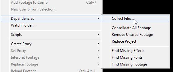

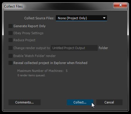

Как собрать все файлы проекта в одном месте?
Сообщение #9 aeplug » 31 июл 2016, 15:01
Надо перенести проект на другой компьютер. Проблема в том, что использованные в проекте футажи, видео, звук и т.д. раскиданы по всему компьютеру, лежат на разных дисках, в разных папках. Есть ли возможность в After Effects автоматически сохранить проект и собрать все использованные файлы в одном месте?
Для этого в главном меню есть команда File -> Dependencies -> Collect Files...
Collect Files.jpg (21.13 КБ) 107664 просмотра
В старых версиях эта команда находится сразу в меню File.
Collect Files 2.jpg (20.07 КБ) 107664 просмотра
Перед этим проект надо сохранить (программа сама напомнит), затем выбираем пункт меню, нажимаем кнопку Collect... и выбираем папку, где After Effects соберет все нужные проекту файлы и копию самого проекта. Еще там можно будет обнаружить интересный файл-отчет Report.txt, в котором будут описаны все композиции, футажи, плагины, шрифты и прочие исходники проекта.
Кстати, присмотритесь и к другим командам меню File -> Dependencies. Они позволяют удалить из проекта лишние неиспользуемы исходники и уменьшить его размер, что может оказаться очень полезным при передаче проекта другому лицу.
