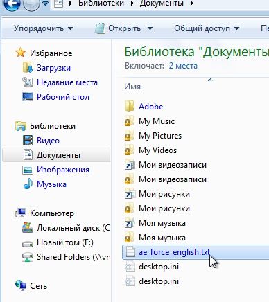

Использования файла ae_force_english.txt
Что бы поменять язык нужно зайти в папку Документов (или Мои Документы, ищите внимательнее!) и создать пустой файл с именем ae_force_english.txt При следующем запуске After Effects будет на английском языке. А что бы вернуть назад русский, можно удалить этот файл и перегрузить программу. Этот метод достаточно старый, работал и с более ранними версиями After Effects. Не нужно ни удалять, ни переставлять программы, изменение языка происходит быстро всего за пару секунд!

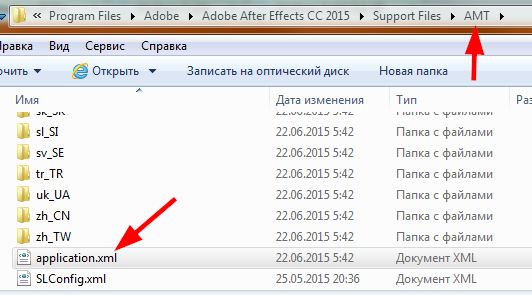

Редактирование файла application.xml
В новой версии Adobe After Effects CC 2015 изменили способ смены языка интерфейса по сравнению с 2014. Подписчик подсказал такой еще и такой метод:

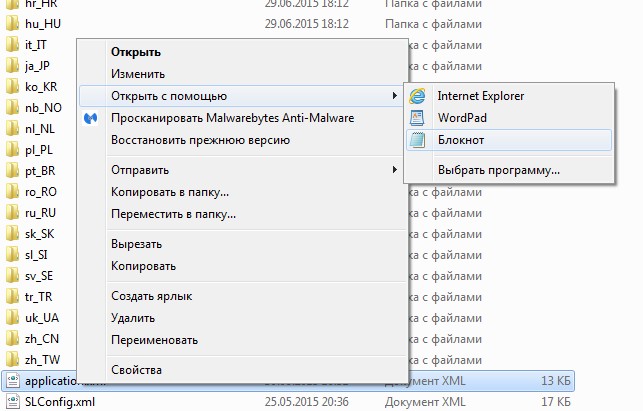

  1. Идем в папку с программой и заходим в каталог AMT
  2. Находим файл application.xml и открываем для редактирования в текстовом редакторе (например стандартном Блокноте)
  3. Находим переменную installedLanguages и меняем ее значение на en_US или en_GB. В русской версии там будет стоять ru_RU.
  4. Сохраняем изменения, загружаем After Effects.
  5. Профит!
Если первоначальная установка была на русском, все равно в файлах настроек остаются следы. Так что во избежание загадочных проблем из-за этого в будущем я бы порекомендовал удалить настройки и переставить программу "с нуля" на нужном языке.

Сообщение #4 ayba5l » 19 окт 2016, 11:18
Х) вот прикол,
проблему с манипуляциями в папке АМТ сменой языка на английский не помог а пустой файл ae_fofce_english.text помог
Отправлено спустя 4 минуты 52 секунды:
Спасибо за подсказку как всегда очень помог.
