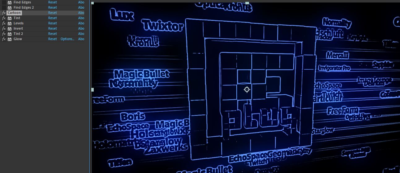

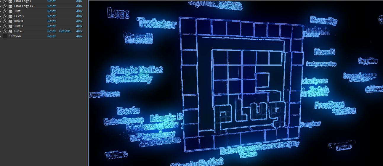

Выделение краёв. Уже нашел это в AE, но как сделать края толще и добиться похожего эффекта как на картинке?
  [РЕШЕНО]
Сообщение #4 aeplug » 16 янв 2019, 13:40
У этого фильтра Find Edges нет настроек, так что его только дублировать, комбинировать друг на друга, накладывать слои, при дублировании эффект будет похожим на твоей первой картинке - двойные края.
А у фильтра Cartoon больше настроек, можно уже регулировать края, размеры
