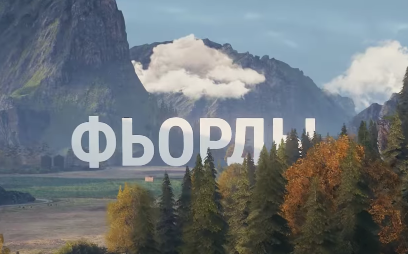

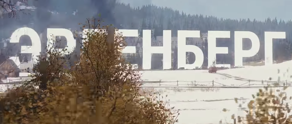

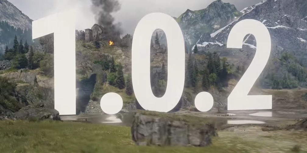

Как можно сделать трекинг текста, который находится за объектами, как в ролике https://www.youtube.com/watch?v=8PGEd1efP3s на 0:20 или на 7:02. Спасибо!
P.S. Приложил картинки, если влом смотреть видос.

Это не трекинг, это рендер такой сразу.
Но если говорить про трекинг для живого видео, то это 3D трекинг камеры.
https://www.youtube.com/watch?v=aQj0R09013Q
ну а объекты надо масками выделять, например rotobrush-ем
https://www.youtube.com/watch?v=c0TkJNF9qPA

Тречить - привязывать объект к сцене - это одно.
Второе - вырезать объект из сцены.
А тут - встраивание объекта в сцену с учетом ее переднего, среднего и заднего планов что ли... Как-то так.
  [РЕШЕНО]
Сообщение #8 aeplug » 24 авг 2018, 22:57
Нет, это именно то, что надо: оттречиил 3D камеру, вписал 3д объект, вырезал передние объекты и положил сверху.
