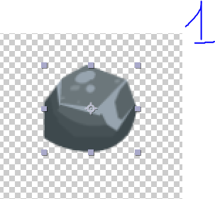

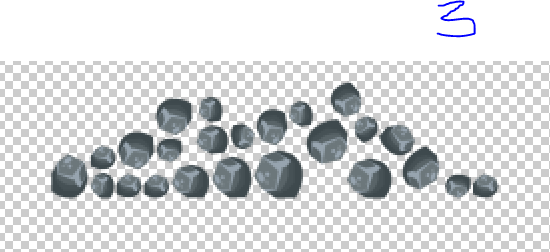

Привет, Адобыч, привет всем! Есть вопрос по Newton 2. Задача в чем - нужно отанимировать высыпание щебня из самосвала, я использовал newton 2 и заготовленную png одного камня как исходник, и естественно png камня неправильной формы, а АЕ и newton читают его как квадрат. В результате рендеринга в куче щебня между камнями неестественные просветы. Может есть какая кнопка в АЕ или newton2 для удаления невидимого квадрата. Или как возможно решить. Фото прилагаю. Заранее спасибо.

Newton работает с масками. Нарисуй ему векторную маску.
