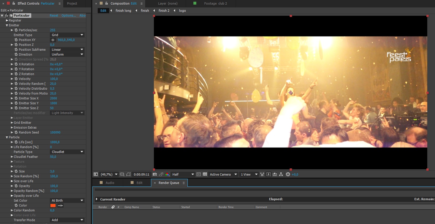

Particular - частицы не исчезают
Хотел бы спросить про particular следущее... По умолчанию частицы рождаются и умирают. Как сделать так чтобы частицы не умирали? Чтобы одно количество частиц было всегда. Можно использовать функцию - Physical Time Factor, но тогда частицы замрут в пространстве и это будет смотрется как фэйк. Для подробности я монтирую видео людей на дискотеке которые танцуют в slow motion и частицы тоже должны парить над ними медленно. У меня всё получилось - они порят медленно и красиво, но исчезают и появляются опять... Поставал Life Particles 1000, тоже не помогло...
1000 секунд (это максимальное значение для жизни частиц в Particular) это 17 минут, достаточно долго для большинства задач.
неужели они у тебя танцуют одним кадром 16 минут???
Обычно в облаке частицы друг друга сменяют, одни исчезают, а другие рождаются. Общее количество примерно одинаковое получается.
Ну или просто использовать Trapcode Form, там никто не рождается и не умирает
Количество частиц всегда одинаковое.
Или Plexus
Если присмотрется то у меня всё равно почему то частицы берутся из воздуха даже при значении 1000.
Вот я проредрерил этот кадр:
https://youtu.be/MlBvzpc9m-U
Выглядит фэйк потому что они не должны из воздуха появлятся. Надо просто чтобы они пархали в таком каличестве в которов сейчас.
- Screenshot Particular
- Безымянный.jpg (241.63 КБ) 4007 просмотров
Q-max писал(а):Источник цитаты почему то частицы берутся из воздуха даже при значении 1000
А время жизни никак и не влияет на их появление. Оно влияет на исчезновение, а для появления надо использовать свойство эмиттера Particles/sec
А потом надо делать ему анимацию по принципу взрыва - сразу много частиц народилось, а потом 0.
Но, говорю же, используй лучше Form.
