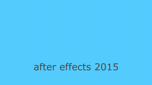

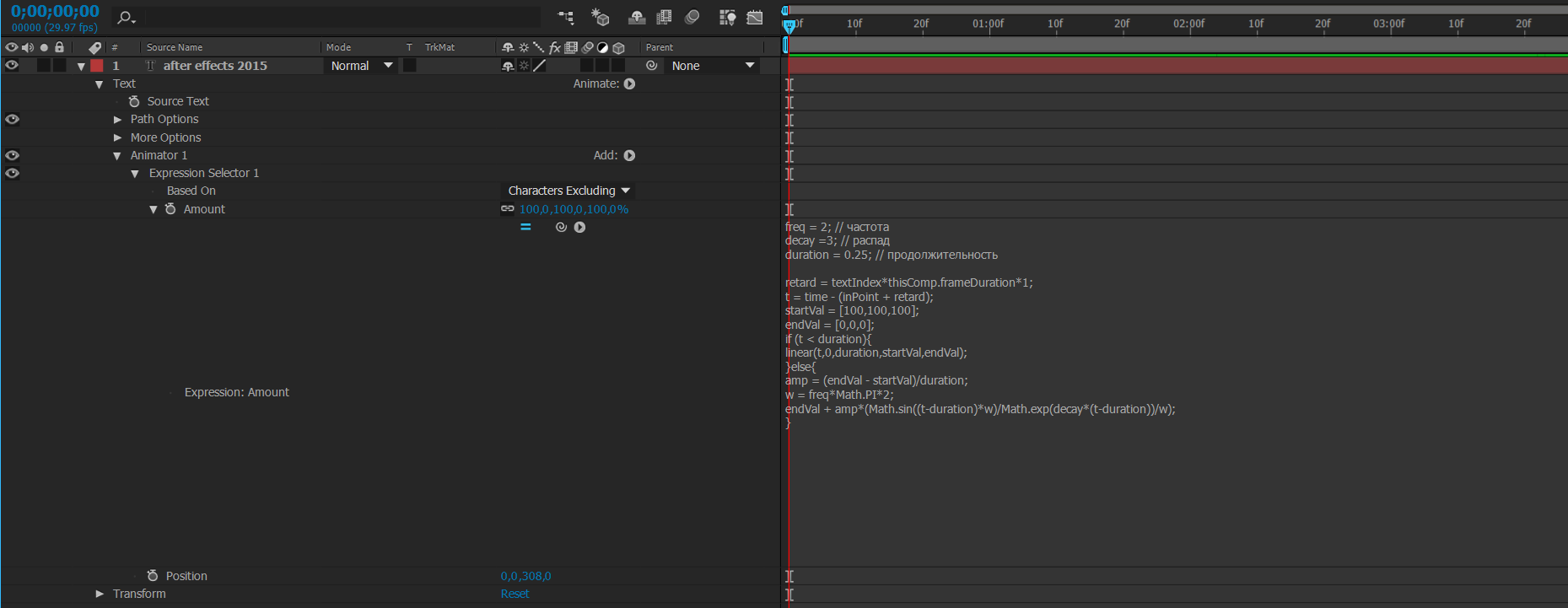

Доброго времени уважаемый AEPlug!объясни пож-та как создать анимацию текста с баунсом использую аниматор позишен? Когда я применяю баунс к экспрэшен селектору (как на скрине) то получаеться - то что на гифке, но в таком случае анимация идет с первого кадра слоя и я не знаю как ее отодвинуть кроме как подрезать слой, что мне не подходит. Второй момент - нужно сделать чтобы текст сначало летел снизу - вверх - и снова падал вниз и там спружинивал, тоесть как бы по трем ключевым кадрам - могу добавить баунс просто в позишен слоя и расставить ключи - но тогда текст будет двигаться линейно - буква к букве а не гормошкой как на гифке. Пробовал разные варианты но пока так и не понял как сделать эти 2 момента..

Я ничего не понял, судя по гифке все работает.
