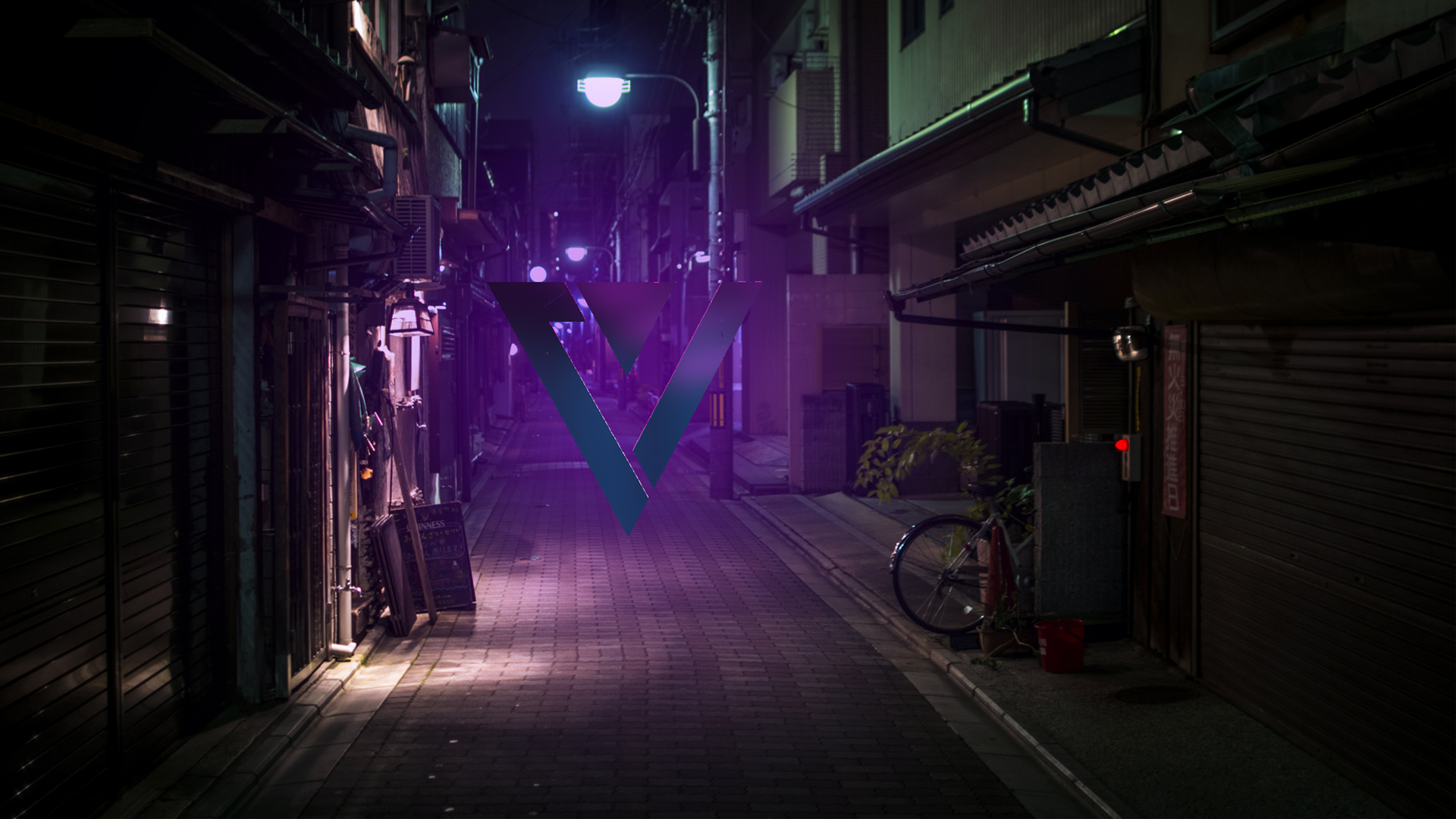

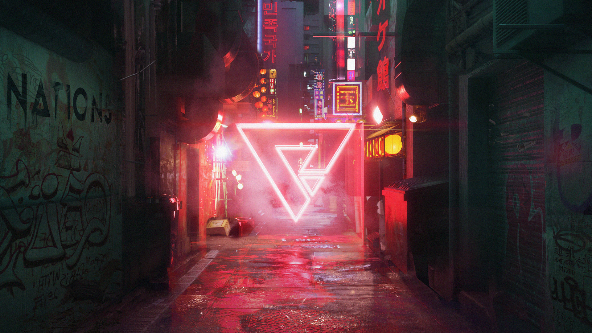

Доброго времени суток,подскажите, как сделать свечение в проулке как на фото где красный треугольник, работаю в Element 3D, я наложил Glow, но фигня полнейшая, помогите пожалуйста.

Потому что это не Glow, это туман. В Element 3D нет такого локального тумана.
Можно наверное что-то подшаманить с каналом глубины, как в уроках Крамера про взрыв цистерны.

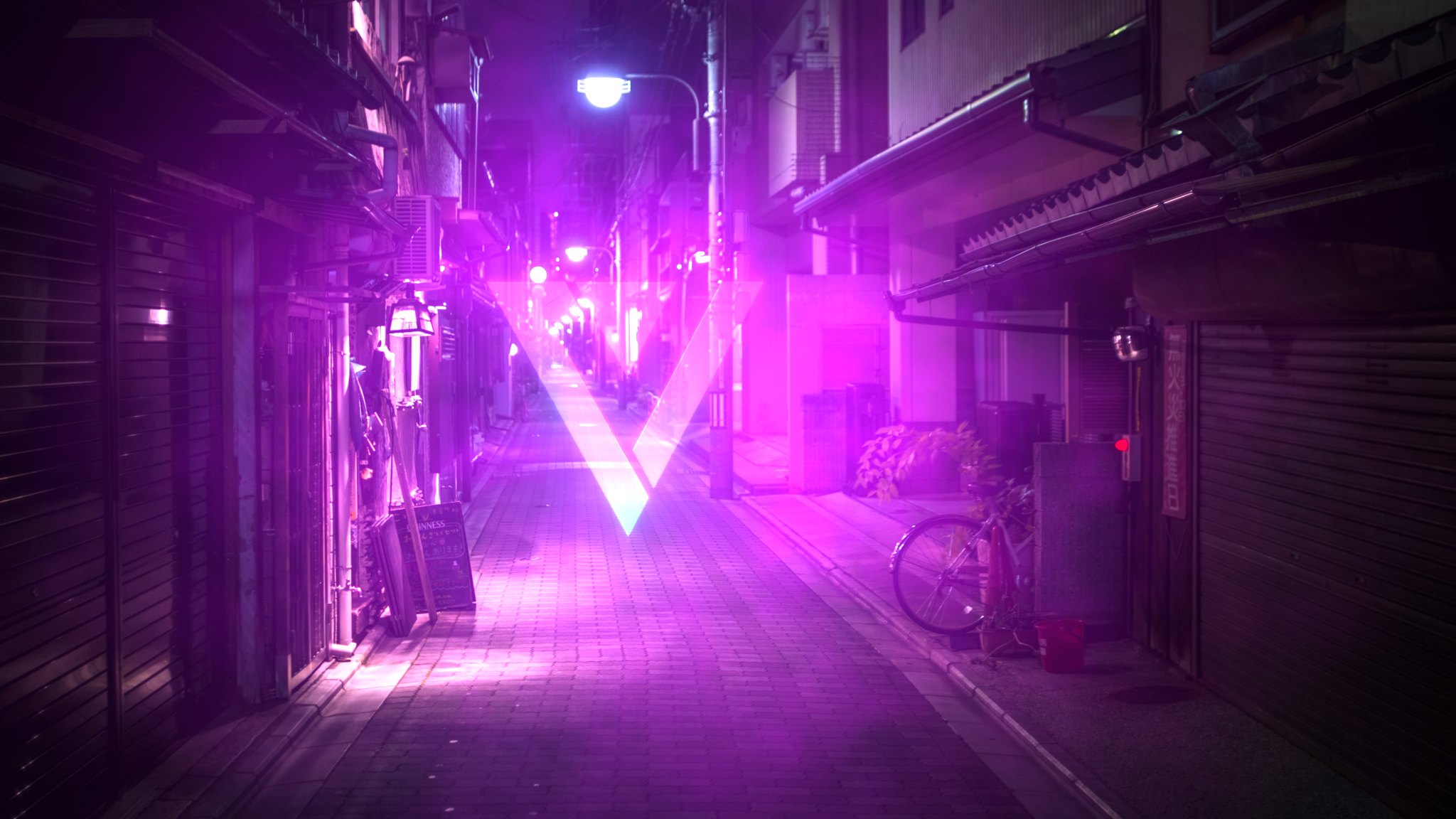

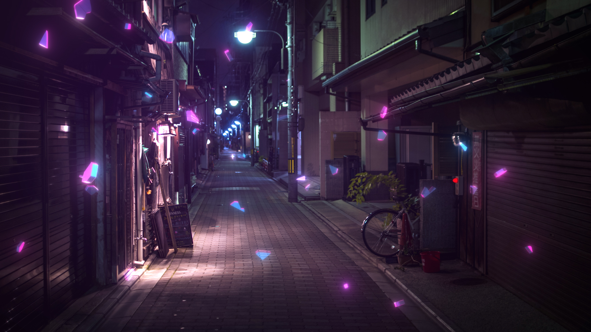

aeplug, Спасибище огромедное за подсказку насчет тумана, о нем вообще не думал, но я его добавил и вот что получилось)
