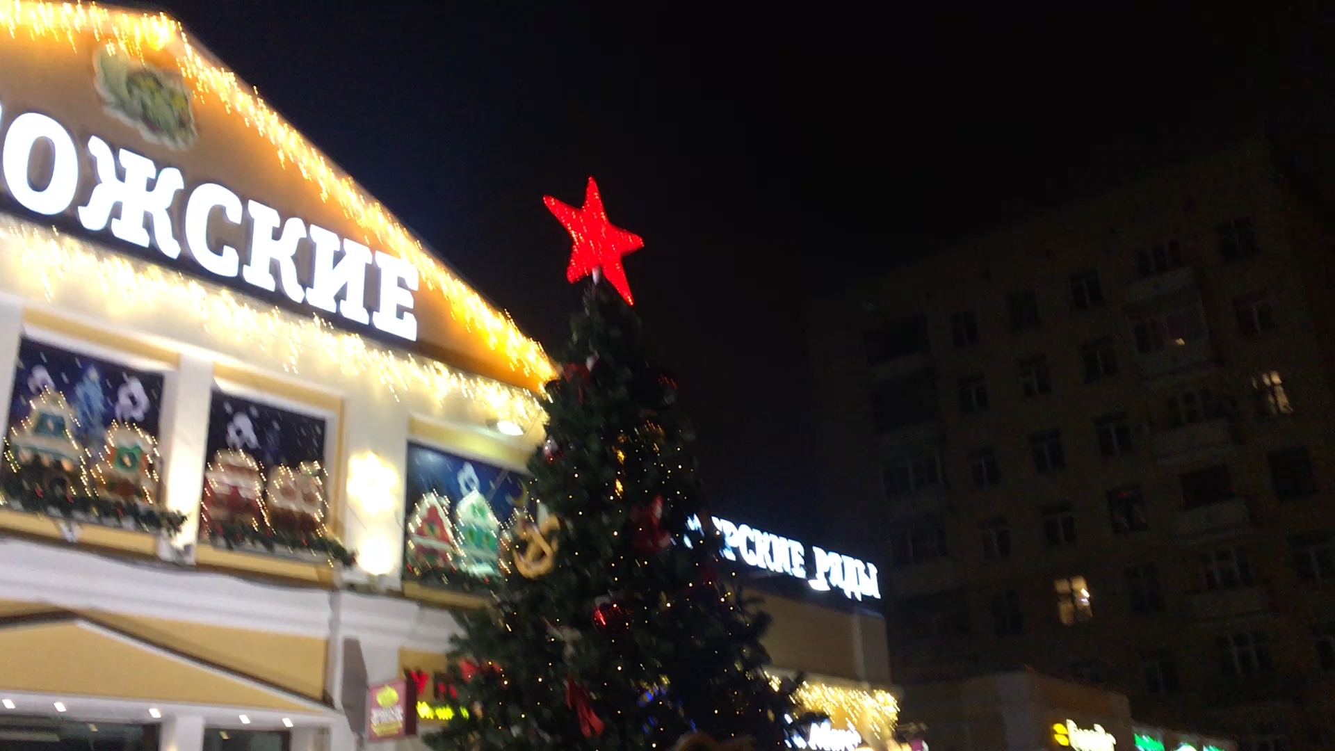

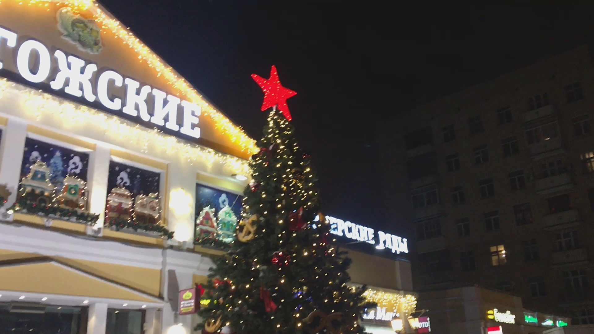

специально отрендерил без эффектов, без слоёв. только один слой включен. получается, что после рендера картинка становится темнее
оригинал
оригинал
после рендера в АЕ
после рендера в АЕ
Судя по названию эти файлы сделаны каким-то левым плеером, а не программой монтажа. Эти плееры как только не обрабатывают. И сравнивать надо тем в чем работаешь. Например, кидаешь оригинал в After Effects, сразу выводишь, кидаешь его 2-м слоем сверху и смотришь.
