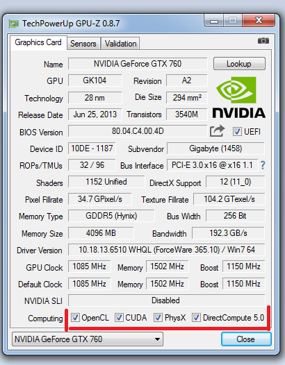

Не мог бы ты еще написать какие именно версии Windows, программ, драйверов и плагина используешь. Судя по обсуждениям на форуме Адоба от этого много что зависит.

У меня стоит Windows 7 Профессионал 64 бита, Адобе премьер про 2015 релиз 2, видео драйвер Nvidia 365.10, плагин nvenc_export.prm 1.11, еще что заметил, до этого плагин выдавал ошибку при экспорте, что видеокарта не используется, установил драйвер CUDA и Phys X c интернета, запустил программу GPU-Z и проверил что галочки появились на CUDA и Phys X , до этого галочки отсутствовали, скриншот из программы прилагается
