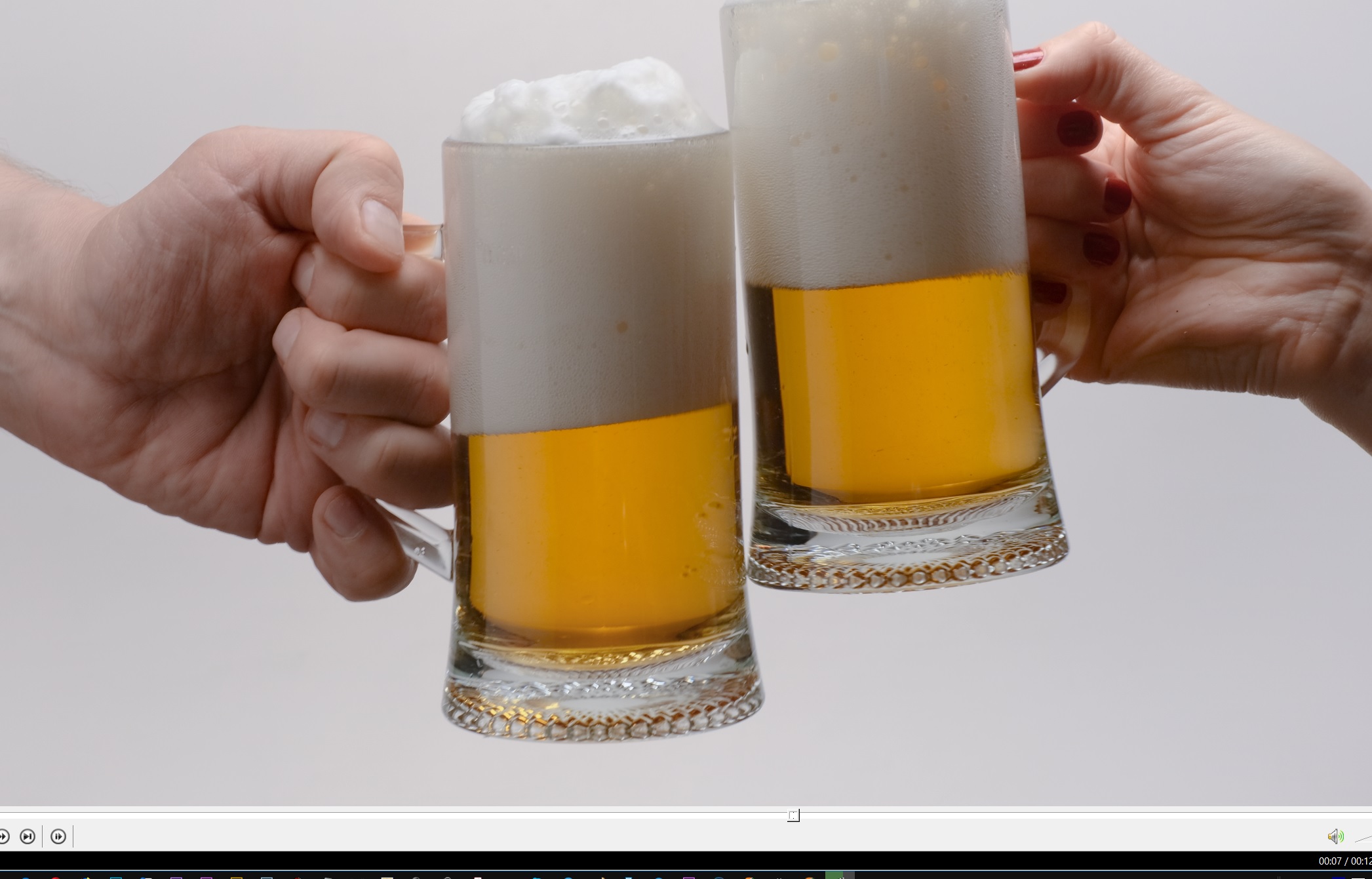

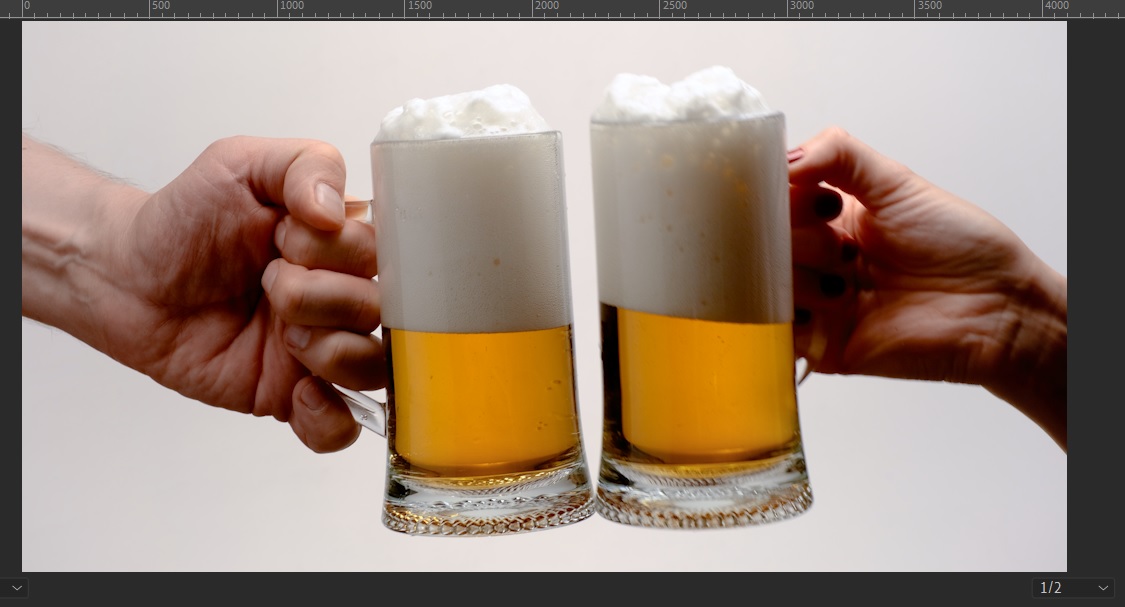

Сообщение #6 convas » 06 июл 2019, 13:09
вот файлы, первый в программе второй после экспорта в плеере

Сообщение #7 aeplug » 06 июл 2019, 14:03
convas писал(а):Источник цитаты уровень черного норм а потом в готовом видео там намного светлее
Не понял - на второй картинке как раз цвета то нормальные, а первый явно бракованный.
