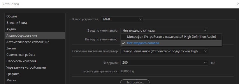

Посмотри в audio pref там есть input и output
В input должно быть none

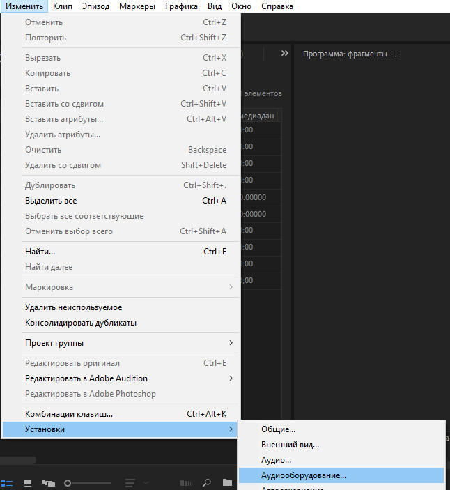

В настройках аудио отключил ввод по умолчанию (см. скрин)

В "Аудиооборудование" - "Вввод по умолчанию" стоит "Нет входного сигнала" (так как у меня и не подключен никакой микрофон) - пока что перекодирую в Adobe Media Encoder в .mp4 , вроде более-менее, но и то проскальзывают эти дергания - просто бесит(
