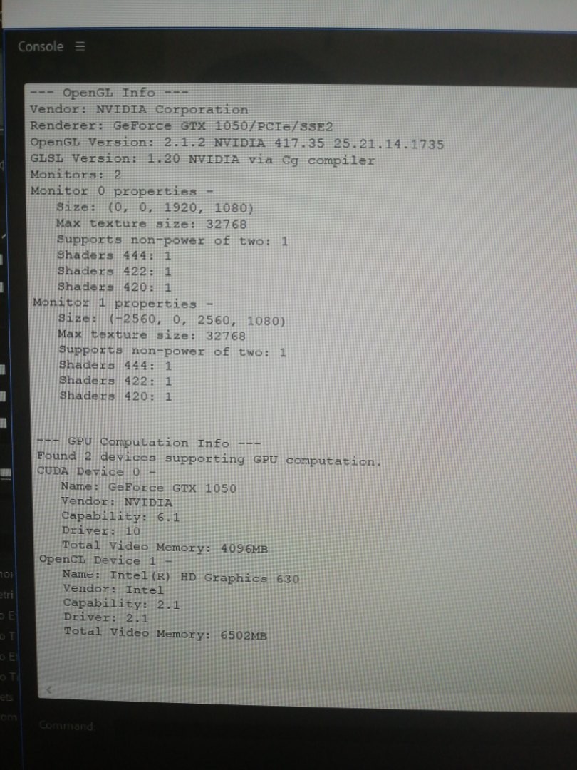

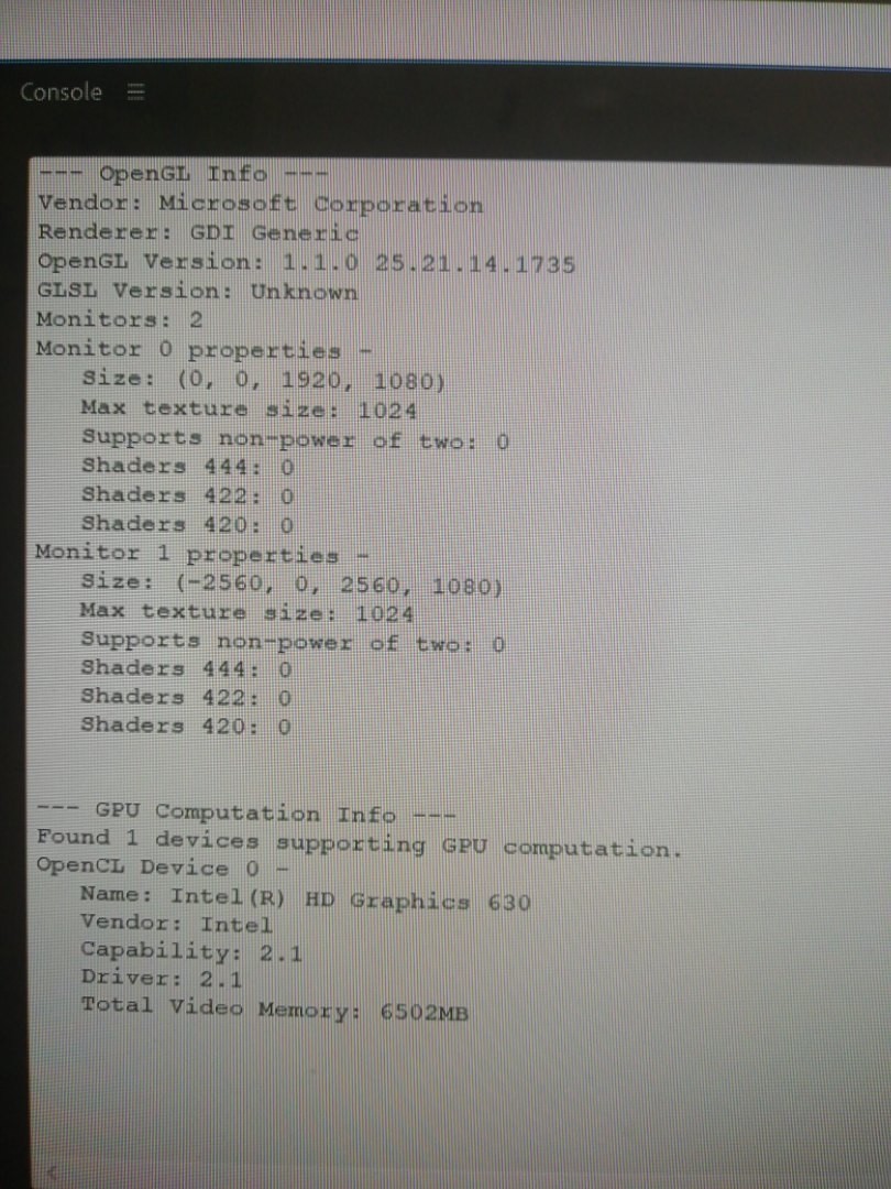

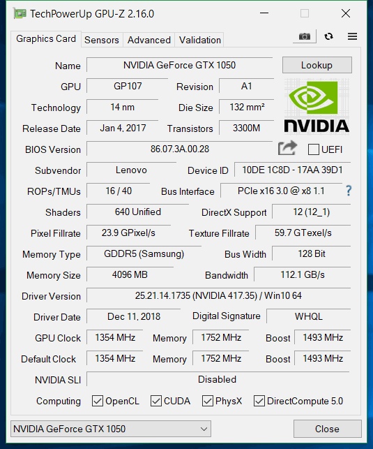

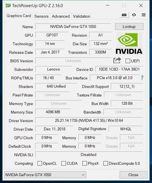

В OpenCL работать крайне не удобно, почему-то когда делаю Program на весь экран - получаю черный экран вместо изображения. Прикрепляю скриншоты до (2 и 4) и после (1 и 3) вылета с CPU-Z и GPUSniffer
Вылетает CUDA и включается только после перезагрузки

yushinitsu писал(а):Источник цитаты скриншоты до (2 и 4) и после
Чет не очень понятно, по картинкам входит? что у тебя до вылета работает Intel HD 630? а после появляется NVIDIA? Я бы попробовал вообще выключить этот Интел, может даже в биосе. И работать без него.

aeplug, До вылета работает Intel HD 630 и GTX 1050 с CUDA
После вылета работает только Intel HD 630 только с OpenCL
На одном из форумов мне сказали: "В OpenCL работать крайне не удобно, вы работаете с интеграшкой...
GPUSniffer показывает, что у вас слетает драйвер, Винда подключает свой дефолтный, который не видит Премьер..."
