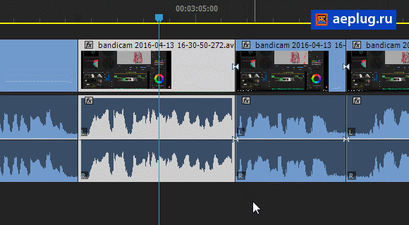

Alt используется для выделения частей линкованых клипов
Alt + перенос клипа делает его копию на таймлайне
Ctrl + перенос клипа перемещает и сдвигает другие клипы (В 2015 версии работает как то странно)
Ctrl + Alt сдвигает и закрывает дырку
стрелки ВВЕРХ/ВНИЗ переход по стыкам назад/вперед
стрелки ВЛЕВО/ВПРАВО переход по кадрам назад/вперед
ALT + <> движение клипа по кадрам как с Slide Tool (Shift увеличивает количество кадров)
Ctrl + ALT + стрелки ВЛЕВО/ВПРАВО движение клипа по кадрам как с Slip Tool (Shift увеличивает количество кадров)
Движение по таймлайну.gif (170.25 КБ) 58734 просмотра
