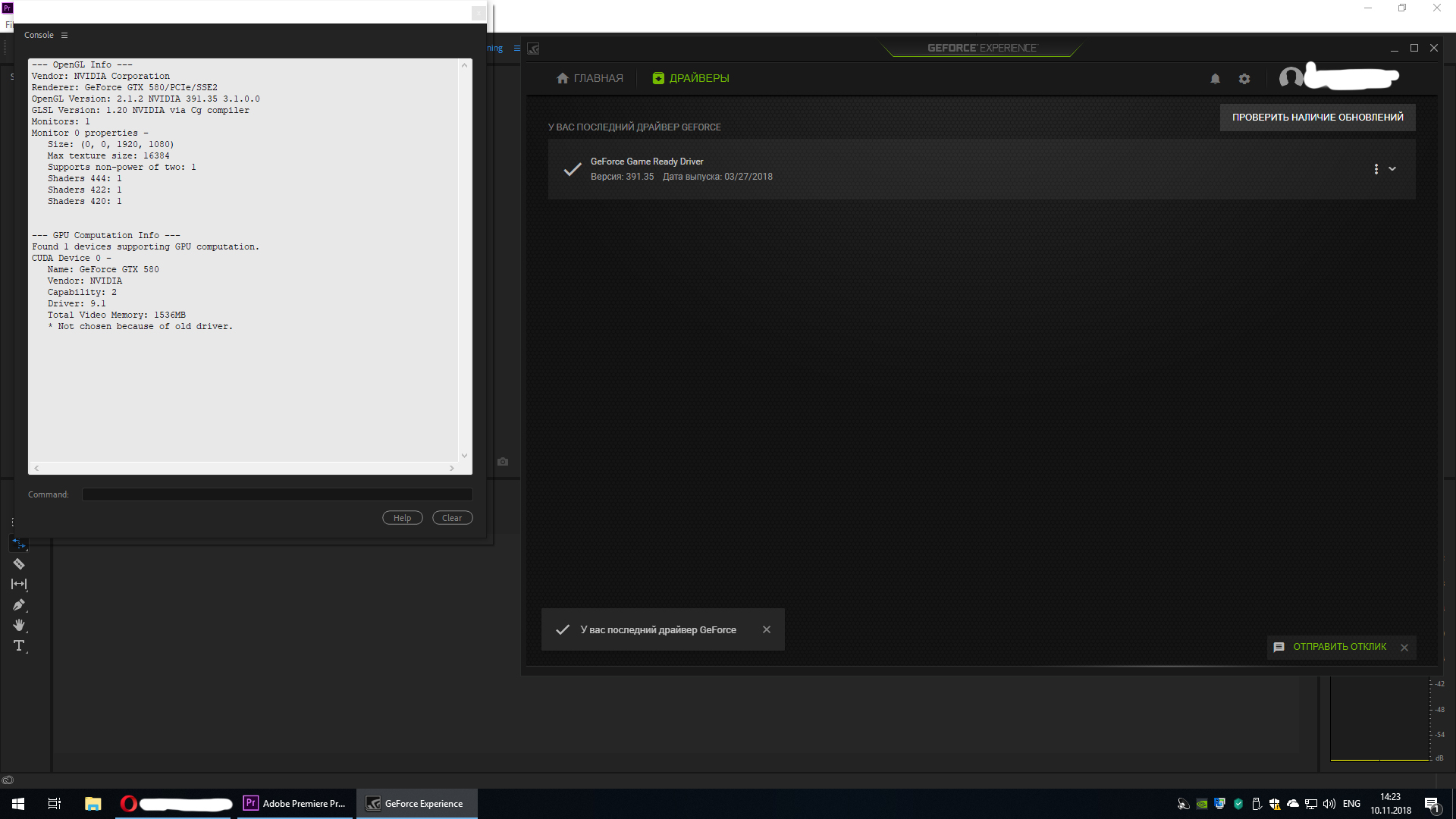

Суть проблемы. Переустановил систему, поставил дрова на видео + поставил адоб и тут вот. Не стартует видеокарта. Только рендер на проце (проблема во всём видеософте: AE, PR, ME). Собственно всё на скрине. Карточка GTX 580.

вот тут пишут GPU ускорение в Adobe Premiere Pro CC 2018.1
http://www.efxi.ru/more/premiere_pro_cc_2018_gpu.html
Not chosen because of old driver
Та же участь коснулась и графических решений на базе чипсетов Fermi, nVidia ввела ограничения на уровне драйверов, в рекомендованных видеокартах, уже нет чипсетов построенных на Fermi, поэтому в ближайших апдейтах Adobe Premiere Pro CC может также перестать их поддерживать, а это видеокарты серий: GeForce GTX 4хх и 5хх.
*Начиная с версии драйвера NVIDIA GeForce 397.31 WHQL (версия CUDA Driver: 9.2) прекращена поддержка видеокарт построенных на чипсетах NVIDIA Fermi (GeForce GTX 4хх и 5хх).
Но и для таких видеокарт можно включить GPU ускорение... остальное по ссылке
