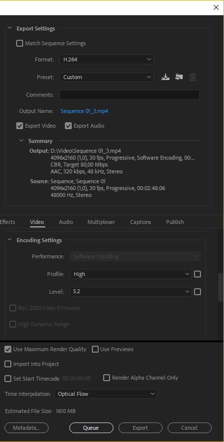

Добрый день. Сегодня обновил Премьер с 12.0 до 12.1.2.69. И теперь при кодировании в H.264 у меня стоит ограничение в поле Perfomance только Software Encoding. На 12.0 такого не было. Даже поля такого не было. Подскажите, пожалуйста, что бы это значило и как с этим бороться? Win10-64, i7-4790, Nvidia GTX-960.

Это Intel Quick Sync Video. Не путать с CUDA или NVENC.
Adobe Premiere Pro April 2018 Update: 2x faster export!
Hardware acceleration - это функция QuickSync в некоторых процессорах Intel. Позволяет процессору ускорить работу с кодированием видео. Это не то же самое, что ускорение GPU в настройках Premiere Pro.

Да, разобрался вчера. Неожиданно они сделали такую муть и неожиданное решение. Мой процессор, слава Богу, имеет этот Квик Синк, но на моей матери нет отдельного управления встроенной видюхи. Пришлось поставить Primary Video - встроенную, а монитор подключен на "внешнюю" NVidia GTX 960. Система запустилась нормально, Вин10 обнаружил новую видюху, с интелла поставил свежие дрова. После этого окно стало доступным и выбрав Hardware Acc получил ракету на кодинге. Ну что сказать, мне повезло )

Тут вот еще при экспорте видео и рендеринге при помощи h.264 получил сообщение: "Your system hardware does not support hardware acceleration for the current setting".
Отправлено спустя 37 минут 24 секунды:
Блин, в Биос включил внутреннюю графику, заработало. Надо же. Странно, что об этом ни слова на сайте Adobe. Во всяком случае, не нашел.
