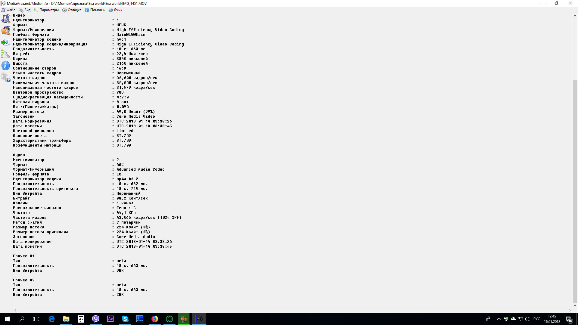

Столкнулся с проблемой - при импорте видео в PRpro или AE снятого в iphone X - программы выдают что типа файл поврежден или не тот формат. На плеерах видео отлично воспроизводится. Помогает конвертация, но это занимает дополнительно кучу времени и сил.
Подскажите, возможно есть способ импортировать видео для монтажа без конвертации??? За ранее благодарен за ответ.
вот вся инфа по файлу в прикрепленном файле на всякий случай

Вроде как Адоб не поддерживает формат HEVC (H.265) для импорта MOV файлов. Так что просто не используй его.
Can't import HEVC-videos to Premiere Pro (2018) | Adobe Community
https://forums.adobe.com/thread/2399043
Однако проблемы с переменной частотой кадров никуда не денутся.
Может в следующем обновлении добавят поддержку этого формата.
The native camera app can be switched to "Most Compatible" which will generate H.264 files which Premiere Pro can read. You still may need to transcode any video shot with a variable frame rate, however.

А в чем мука то? Вверху вроде написано, что в настройках камеры меняется формат записи. Может это поможет. Врят ли в телефона за 100к будут пробелмы с переменой частотой. Но это не точно...

Лучше перекодировать в PRORESS или MOV-Photojpeg с постоянной частотой кадров.
Ну или любой другой монтажный кодек, главное не в mp4. Так проще будет работать.

H265 кодировать в H264 для работы над этим видео. В этом нет особого смысла.
Отправлено спустя 2 минуты 39 секунд:
ну я последнее время делаю все в FFMPEG. Вот пример команды для MJPEG
качество 4 очень хорошее
аудио просто копируется как было без перекодирования
Vladimir11111 писал(а):Источник цитаты каким перекодировщиком
-vcodec mjpeg -qscale:v 4 -acodec copyкачество 4 очень хорошее

Совсем забыл - постоянная частота же! Например
надо добавить -r перед входным файлом -i
ffmpeg.exe -r 30 -i "Impulse Clean Background_%05d.png" -vcodec qtrle -pix_fmt argb output_argb.movнадо добавить -r перед входным файлом -i
