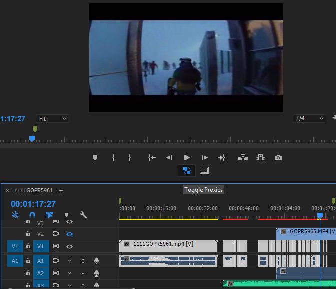

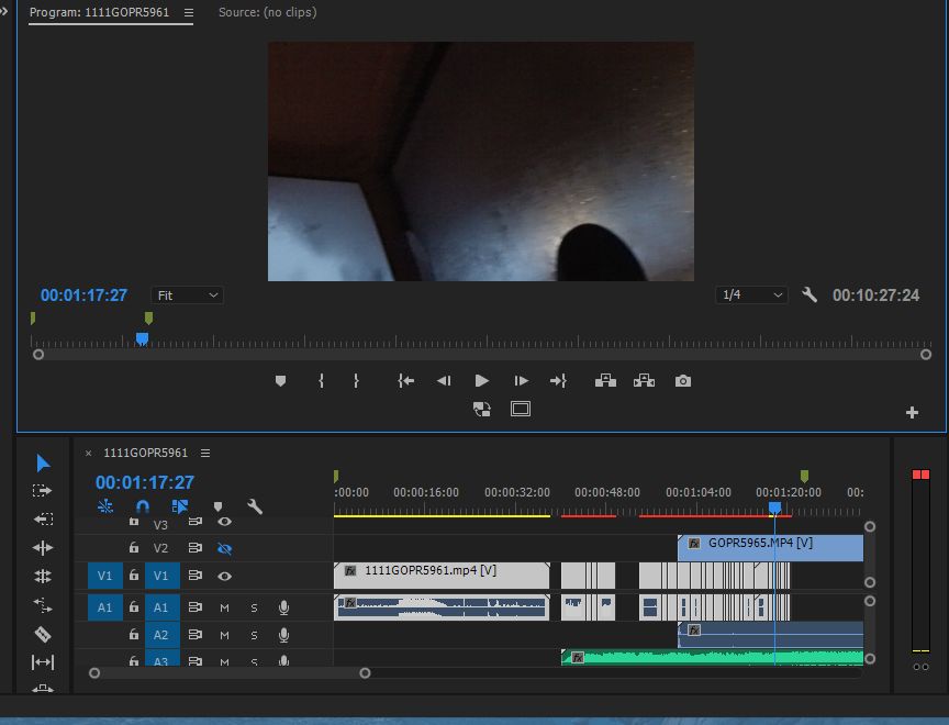

Извиняюсь заранее за свою неграмотность. Монтировал видео с использованием proxy, при экспорте обнаружил, что что-то не так. Каким-то образом оказалось, что proxy-вариант с желаемым (достигнутым после монтажа) результатом отличается от того, что выдает premiere при экспорте видео. Для наглядности скрины одного и того же момента видео: 1 - с включенным proxy, 2 - proxy выключен. Получается, что оригинальный вариант видео отстает по времени от proxy варианта. Как это исправить, не переделывая все заново? И в чем моя ошибка, из-за чего такое могло произойти?

Это надо сравнивать, что у вас там за прокси получились, с какими настройками и т.д.
Вот недавно мне жаловались на разную частоту кадров из-за чего сами кадры перестают совпадать.
Спасибо! Посмотрел.. видимо в этом и проблема. Исходники 29 кадра/c, прокси 15 кадра/с. Тогда вопрос - возможно ли (и как, если возможно) исправить это, не потеряв результат своих стараний?

это надо покадрово сравнивать файлы
по идее на общей длине не должен, но в рамках 1 секунды будет прыгать +/-2 кадра
может там интерпретация нарушена?

При сравнении видно, что однозначно исходник отстает от прокси на очень много по времени. Возможно, из-за того, что изменял скорость фрагментов некоторых, пошел такой глюк.(?) Больше не могу найти никаких причин столь сильного отставания
Видимо, придется заново и очень внимательно все переделывать.
Создавая прокси, на что надо обратить внимание? Уже уяснил, что необходимо одинаковое значение частоты кадров прокси и исходника. Есть ли еще какие-то особенности?
