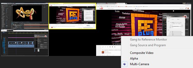

Сообщение #2 aeplug » 08 дек 2016, 17:57
vagip писал(а):Источник цитаты одновременно видеть видео на дорожке Video1 и вторую камеру на дорожке Video2
Я пользовался стандартной Multicamer-ой, меня устраивало. Все камеры видно, не только 2-е. Удобно переключаться, все наглядно.
Пример мультикамеры.jpg (35.6 КБ) 10368 просмотров
