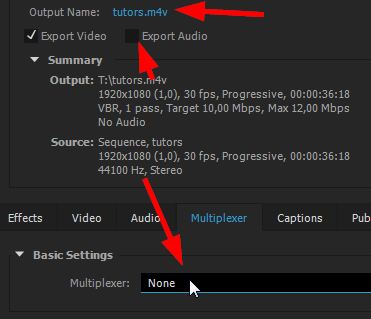

Не понимаю, что происходит. Экспортирую видео-предпросмотр в H.264, показывает, что расширение будет mp4, а на выходе m4v, причём херового качества. Раньше (пару недель назад) с этими же настройками всё было в порядке — mp4 без видимых артефактов. Теперь ни с того ни с сего такая хрень, причём в окне предпросмотра медиаэнкодера качество не отличается ль оригинала, а на выходе видны артефакты.

Mp4 это контейнер, где видео объединено со звуком (аудио) mpa + m4v = mp4. Это называется muxing.
Просто файл m4v это чисто видео без звука.
Может ты что-то поменял? Попробуй выбрать пересет кодирования по новому.
Multiplexer example.jpg (16.73 КБ) 3154 просмотра
Отправлено спустя 2 минуты 10 секунд:
с качеством это никак не связано
Отправлено спустя 7 минут 33 секунды:
Галочку аудио не обязательно снимать, тогда получится два файла. звук + аудио.
