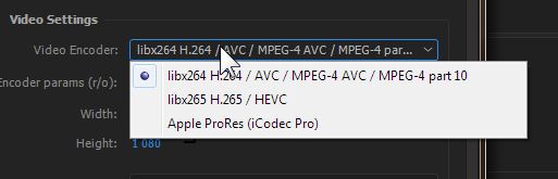

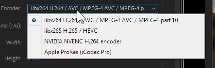

Сообщение #24 aeplug » 11 мар 2018, 17:22
Эти плагины сделаны для Windows 10, на моей 7 либо не покатит, либо буду проблемы. Авторы не гарантируют, короче, нормальной работы. У меня вот на видюхе 670 например нет NVENC для H264 в VOUKODER в Premiere Pro 2017.
А в Premiere Pro СС 2018 он есть, но нет для 265. Разработчик говорит
Unfortunately your GPU does not support NVENC h.265/hevc. It is too old.

Сообщение #25 sergey.zelenko » 13 мар 2018, 12:55
aeplug писал(а):Источник цитаты нет NVENC для H264 в VOUKODER в Premiere Pro 2017.
СС 2017 с определенного обновления не поддерживает работу с NVENC энкодером. Его надо патчить специальным патчем. (см 2-е сообщение темы - в нем инструкция и патч). СС 2014-2015 и 2018 работают без патча. (самые первые обновления 17-го тоже работают без патча).

Если я правильно понял, то эти плагины заточены под win 10 и под новые видеокарты (maxwell 2.0 vs pascal). Что касается H265 NVENC то здесь проблема не только программная, но и аппаратная. Карты kepler и maxwell 1.0 не поддерживают кодирование в h265 NVENC. Если я ничего не перепутал. Для H265 NVENC нужны карты GTX 900 - GTX 1000
