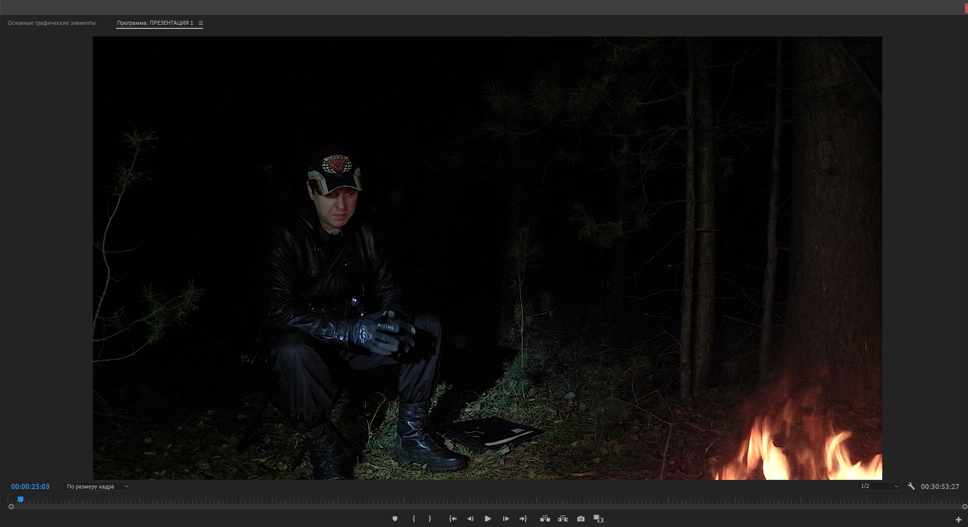

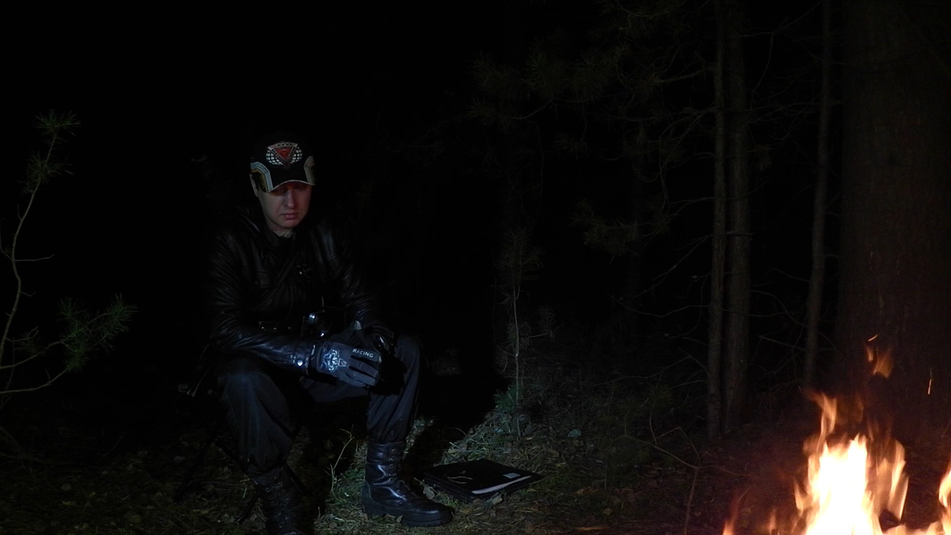

Похоже это и правда с редактором что-то непонятное творится. Глобально приглушил эффекты, и в окне просмотра всё заметно темнее, чем в оригинале. Получается, просмотр в редакторе показывает затемнённое изображение.... Ни за что б не подумал.
пример кадра в редакторе без эффектов.jpg (433.3 КБ) 9833 просмотра

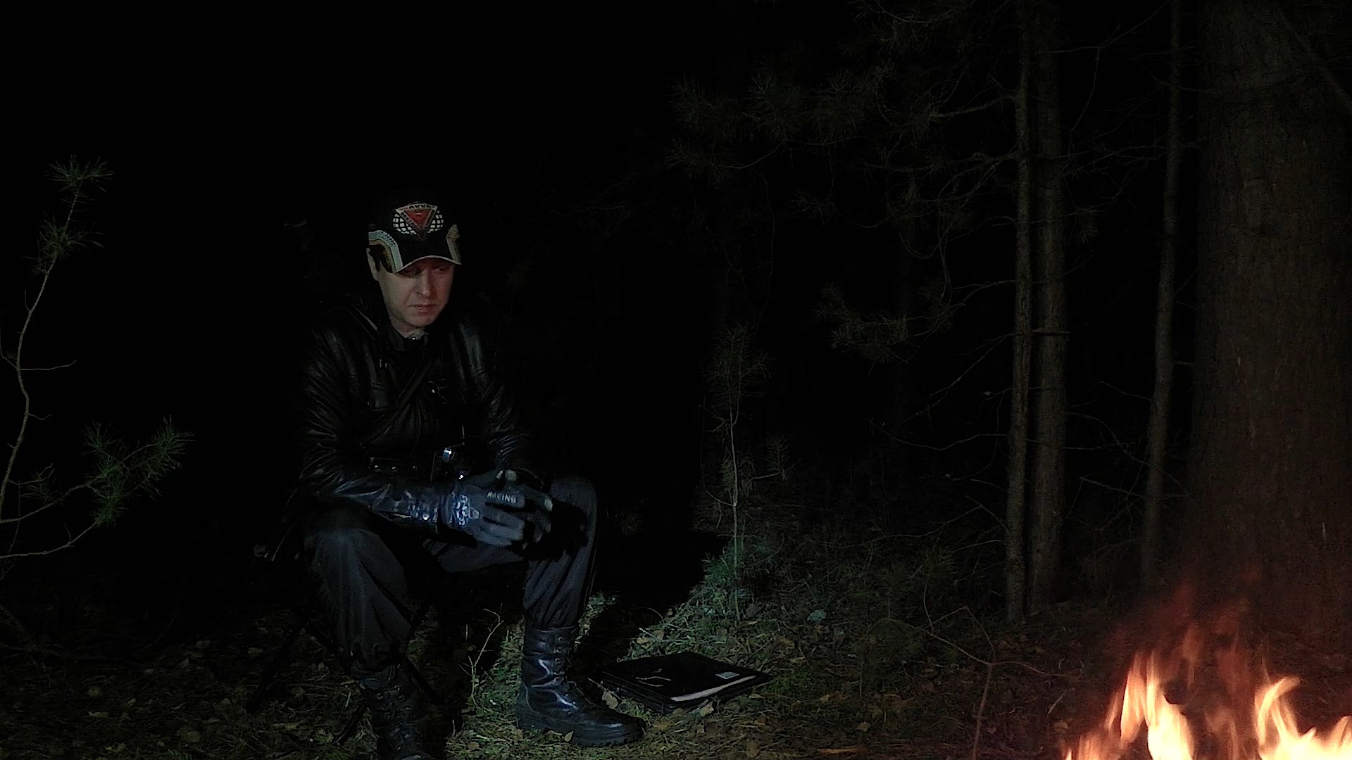

пример кадра исходник.jpg (180.54 КБ) 9833 просмотра

И тут внезапно случайным методом тыка я увидел в чём проблема. В свойствах проекта выключил GPU ускорение. И картинка в окне просмотра в премьере сразу посветлела. В системе стоят драйверы 442.92-desktop-win10-64bit-international-nsd-dch-whql (Studio) и GeForce 1070Ti. Полагаю далее нужно копать в этом направлении, что с чем не совместимо и пробовать ставить новые драйверы для начала. Займусь пока этим. М-да, не ожидал таких чудес...

В общем проблему решил. В чём именно она была я в итоге не понял, видимо в кривых руках. Нашёл как сделать сброс настроек, сделал сброс - проблема исчезла. Видимо наковырял где-то, а заметил не сразу, что что-то не так.
Если кому надо будет, делал так:
- При загрузке программы удерживаем комбинацию клавиш Shift+Alt (когда заставка появляется - надо успеть нажать и удерживать), появится сообщение: "Выполнить сброс кэшей внешних модулей и настроек?" Выполняем, радуемся.
Отправлено спустя 20 минут 45 секунд:

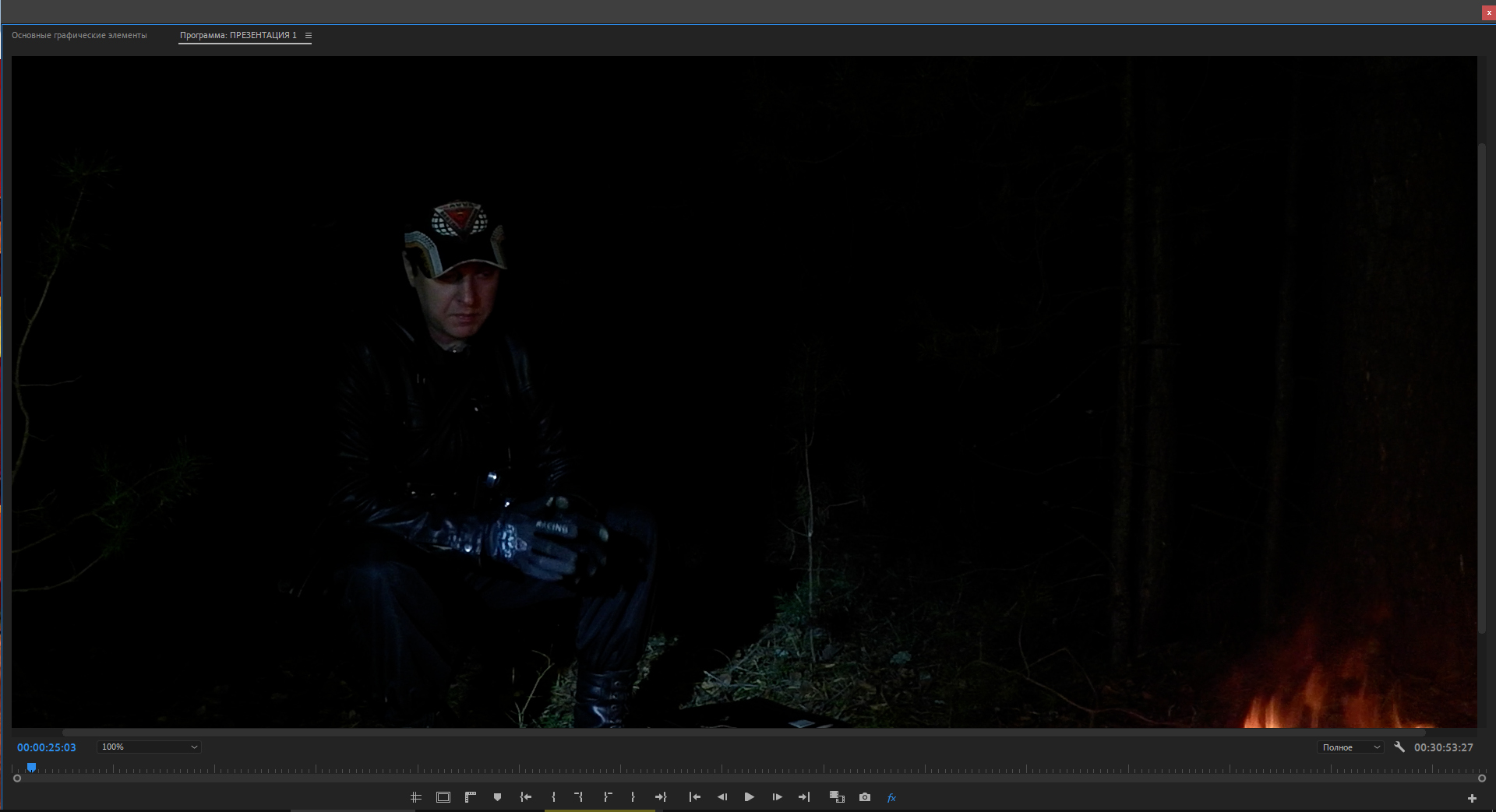

Кстати, интересное кино опять, решил проверить. Всё равно отображение немного по-разному. Только теперь наоборот с ускорением CUDA чуть поярче стало. И гамма немного отличается... Уже вроде всё не так фатально, но явно ещё есть что ковырять...
Отправлено спустя 44 минуты 42 секунды:
После вывода в H264 изображение вроде больше похоже на рендеринг с CUDA.
В общем я пока вроде бы удовлетворён результатом. Воистину странная программа, вечно глючная :D
03 из плеера.jpg (273.98 КБ) 9796 просмотров
01 с ускорением CUDA.jpg (731.04 КБ) 9798 просмотров
02 Программное ускорение.jpg (790.42 КБ) 9798 просмотров

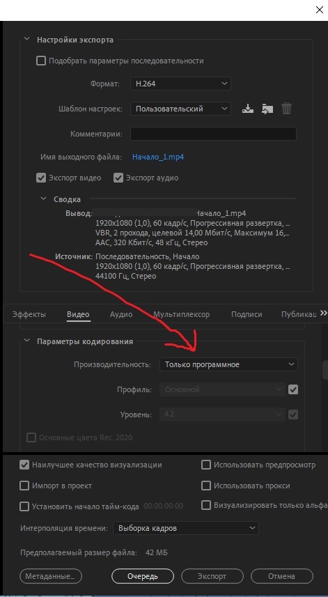

Тоже рендер с программным ускорением светлее, чем с аппаратным. И в проигрывателе и в premier, вот 2 скрина. Причем даже с аппаратным ускорением, если поставить галочку "Наилучшее качество визуализации" - получается тоже самое, что и с программным ускорением(тоесть светлее)
Maestro писал(а):Источник цитаты Воистину странная программа, вечно глючная
Это точно!

Сообщение #27 aeplug » 18 фев 2021, 11:20
Adamant писал(а):Источник цитаты Причем даже с аппаратным ускорением, если поставить галочку "Наилучшее качество визуализации" - получается тоже самое, что и с программным
А в чем тогда проблема? Судя по размеру это какой-то ноутбук? С какой-нибудь вялой мобильной устаревшей видюхой?

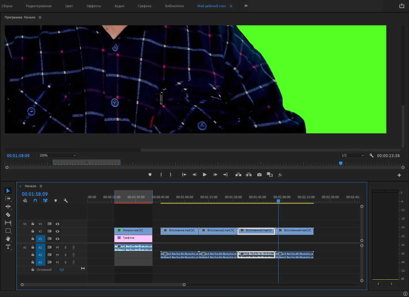

Не ноутбук, я скриншот обрезал просто, слева еще окошки с эффектами были до обрезки.

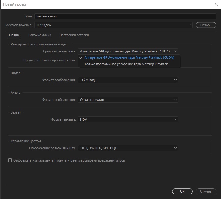

Решил проблему так: начиная новый проект в premier pro, появляется окошко.
Я раньше никогда не менял параметр "средство рендеринга", и у меня стояло программное. Так как при рендере видео premier обычно сам ставит программное или аппаратное ускорение, в зависимости от сложности видео. И даже если "средство рендеринга" вначале выбрано программное, он может рендерить аппаратным.
Оказалось нет - premier почему то не обращает внимания на то что здесь выбрано:
А только на то что выбрано в самом начале.
Короче создал проект заново и выбрал в самом начале аппаратное ускорение, не высветляет больше.
Сообщение #29 aeplug » 19 фев 2021, 10:57
Adamant писал(а):Источник цитаты premier почему то не обращает внимания
Это разные процессы, аппаратное кодирование добавили относительно недавно. А CUDA у проекта уже несколько лет существует.
