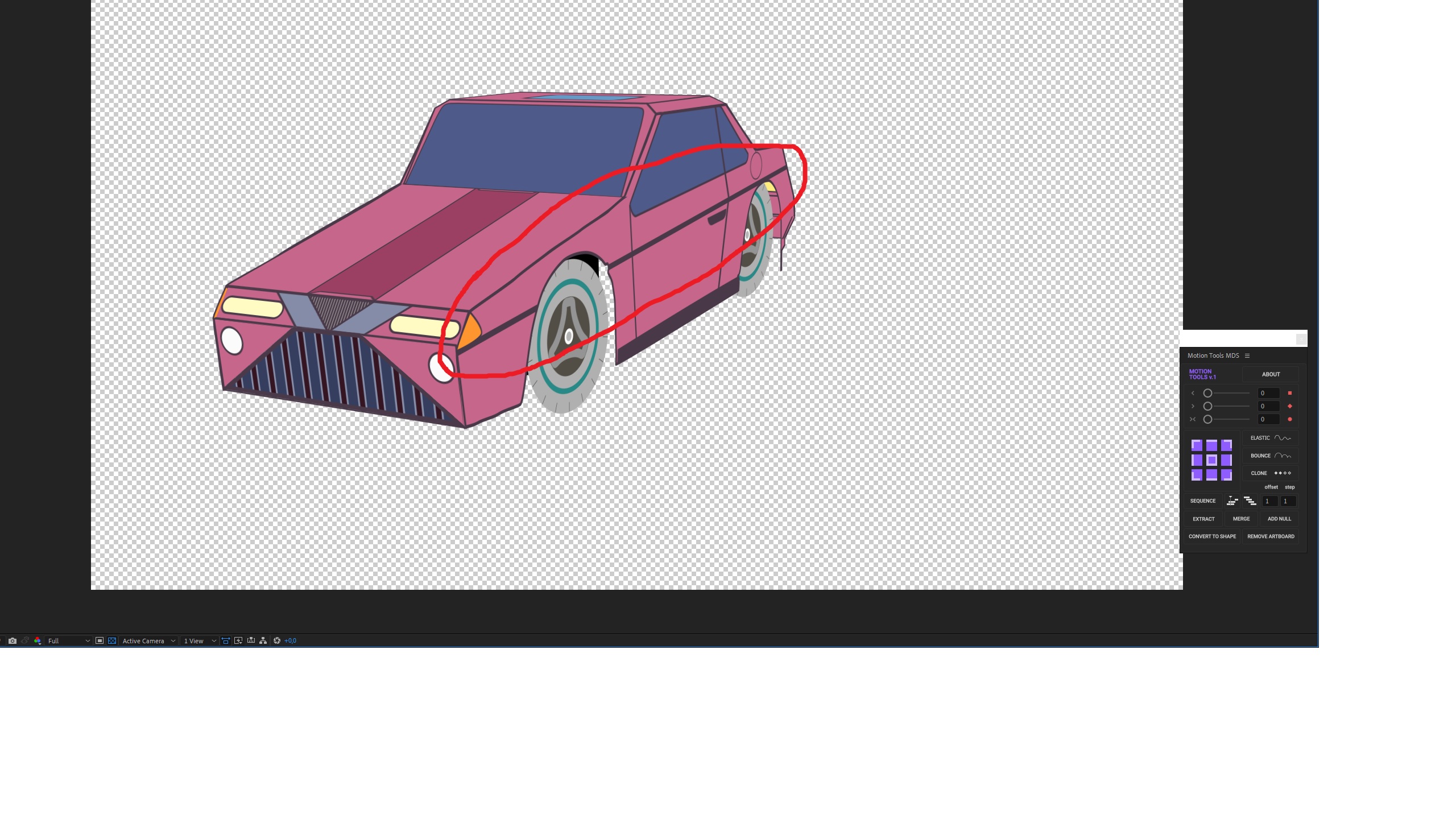

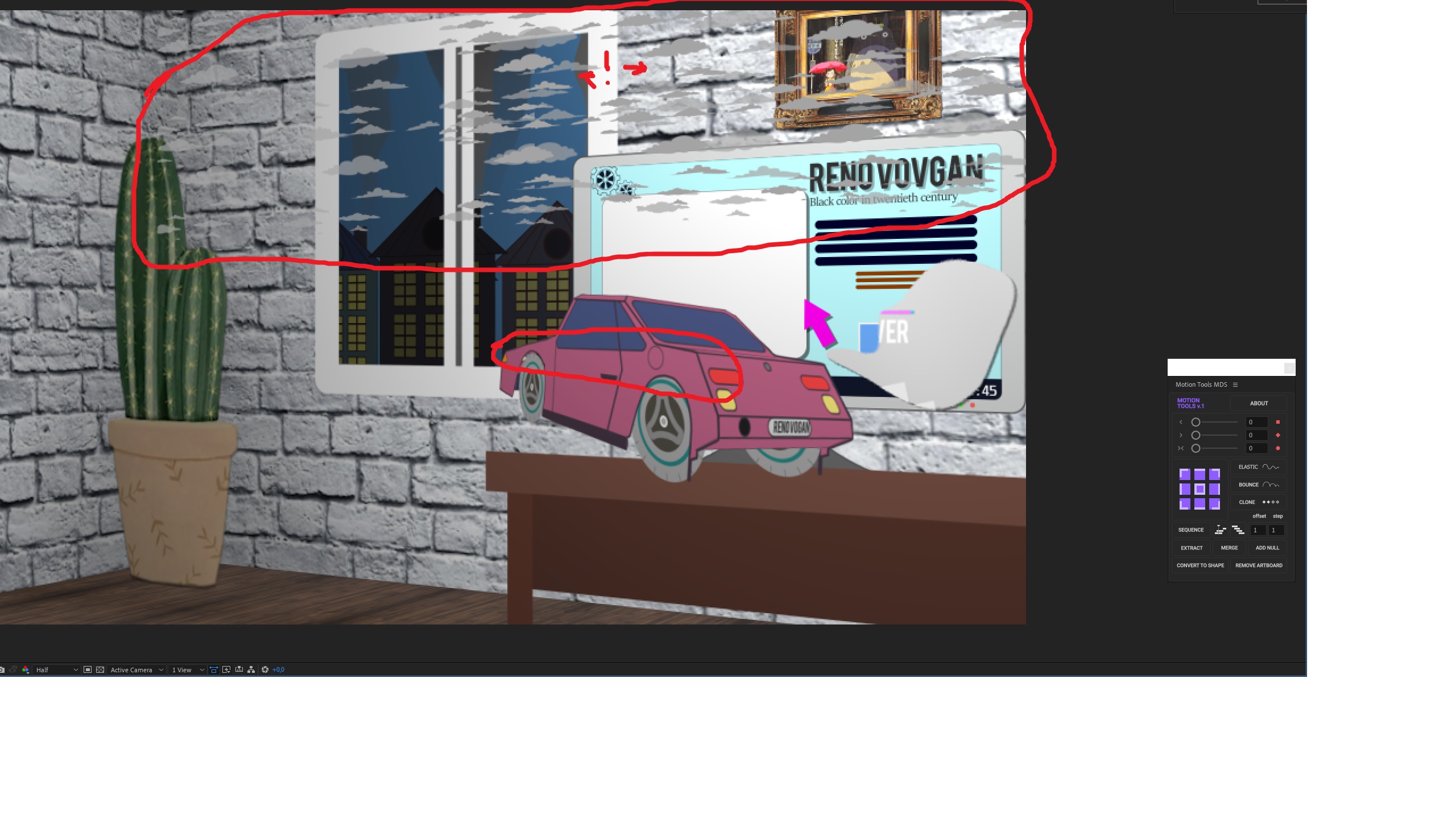

Приветствую вас. Столкнулся с проблемой того, что при изменении траектории движения камеры теряются 3d слои или начинают некорректно отображаться как эти облака + на машине пропала полоса по боку корпуса, перемещение по оси z результата никакого не дало. Поковыряв проект понял, что в основном проблема с камерой в главной композиции.
Сообщение #2 aeplug » 31 июл 2019, 11:01
alekse_semenov писал(а):Источник цитаты теряются 3d слои или начинают некорректно отображаться как эти облака
Не видно чтобы что-то терялось. И облака на месте.
alekse_semenov писал(а):Источник цитаты на машине пропала полоса
машины то вообще не видно.
По такому скриншоту ничего не понять - каша какая-то. И там и там.

Машина сделана колхозным способом соединения 3d слоев по стыку. На неё по обе стороны я добавил вот эти полосы и в коренной композиции их видно. Облака по оси Z находятся далеко от самой комнаты, но их видно будто бы они внутри комнаты, просто по скейлу уменьшены, и это появляется буквально в 1 кадр, как только камера начинает совершать движения, облака "залезают" внутрь комнаты.

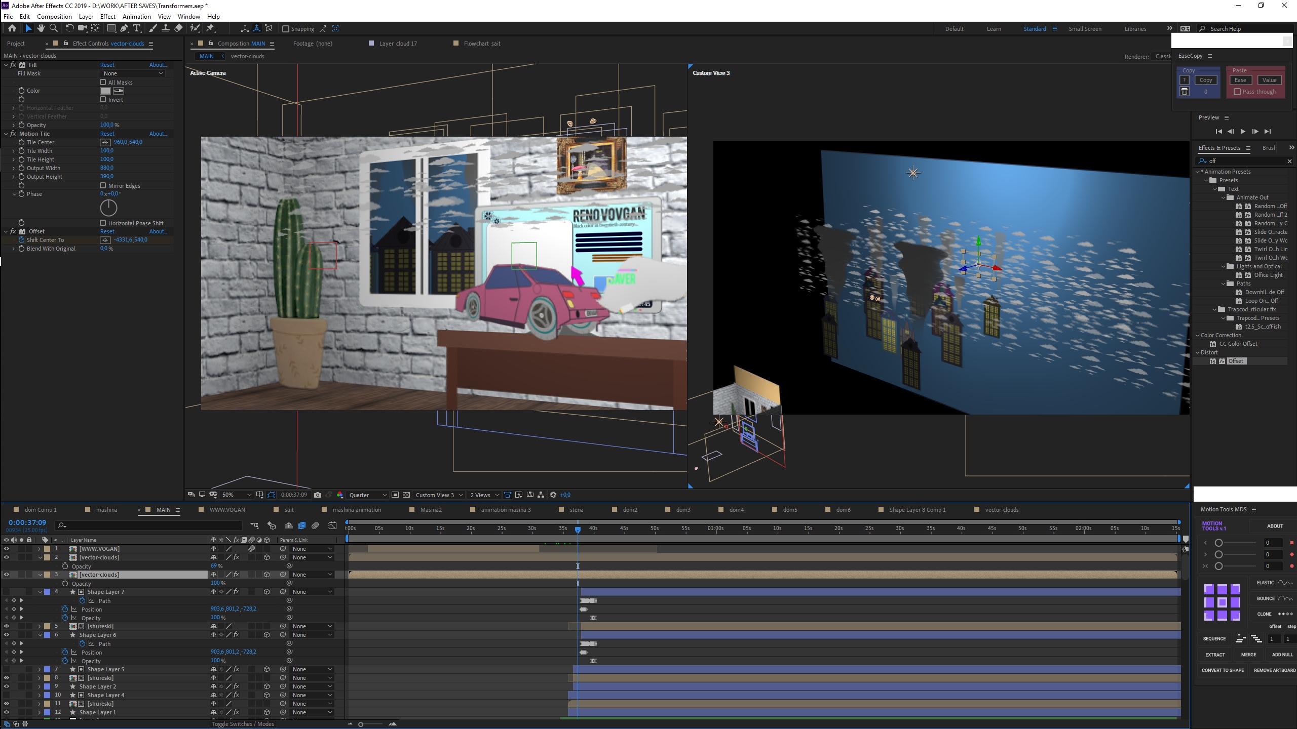

Странно как раз то, что именно matte маски работают в 3d без сбоев, к примеру сайт на мониторе это отдельная композиция со своей анимацией, я его вставил через alpha matte, чтобы он приобрел закругление по краям. Проблемы именно с теми 3d слоями, которые подогнаны по позиции, полоса была просто помещена по оси Z чуть выше корпуса, чтобы отображалась, а облака без каких либо масок стоят возле самого BG, это просто сиквенция из векторных облаков. Не пойму почему именно эти две части так реагируют. Можно конечно просто отключить их, но тогда чего-то визуально будет сильно не хватать (по крайней мере мне). Может ли быть такое что сбой с этими частями может быть связан как-то с другими слоями? ( С теми же matte масками и т.д.)

Нашел решение, довольно банальное. Если вдруг будет подобный сбой, просто поменяйте расположение слоев в "менеджере слоев" так, чтобы сохранилась иерархия как у 2d слоев(то что-выше, то на переднем плане так сказать).

То, что я выше написал как раз и говорит о том, что такие слои разбивают 3д на группы. Если такой слой попадается между 3д слоями. То они уже считаются отдельно и потом накладываются друг на друга сверху.
alekse_semenov писал(а):Источник цитаты поменяйте расположение слоев в "менеджере слоев"
И конечно же это не работает с облетами камеры вокруг объектов.
