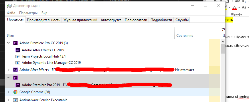

Добрый день, уважаемые коллеги! При работе в After Effects с определенным проектом (проект достаточно большой, но чисто графика, картинки выскакивающие и т.д.) монтирую в данным момент объемный курс, и вот в последнее время я сталкиваюсь с проблемой того что одновременной работе через Dynamic Link After Effects и Premiere Pro дико начинает тормозить After Effects, а если учесть, что данный проект достаточно обширен, так и подавно. При все при этом, если запустить проект отдельно без Premiere Pro, он не лагает, при чем лаги связаны даже не с превью, а именно с тем что After Effects может просто встать задуматься на минуту и развиснуть как ни в чем не бывало, при чем когда я работал раньше с такими же объемными проектами в связке через Dynamic Link подобных проблем вообще не наблюдалось. Я уже замучался, если честно с этими зависонами, надеюсь понятно объяснил суть проблемы. Мне интересно сталкивался ли кто с подобной проблемой и если есть такие люди, то как вы решали подобный нонсенс.
Личные наблюдения:
Бывает такое что в режиме Dynamic Link сохраняю проект, проскочит быстро полоска прогресса сохранения проекта скажем до 14% и встанет и будет время расти расти расти, сделаешь ALT+TAB пару раз, она быстро дальше снова проскочит при чем это стабильно;
Стабильно зависает АЕ, когда я добавляю картинку в композицию и пытаюсь ее отскейлить, в момент как хватаюсь за курсором за параметр скейла происходит фриз программы секунд на 20-30, все при том же работающем Dynamic Link;
Также в деспетчере задач при в этом я наблюдаю такое, что работает 2 копии AE (быть может так и должно при Dynamic Link);
Причем зависает именно АЕ, Primere летает, если без Primere запустить этот проект, он тоже довольно шустро редактируется;

qoda писал(а):Источник цитаты что работает 2 копии AE
Одна копия запускается Premiere Pro для себя, в другой ты работаешь.

все решилось простой банальной переустановкой всего и вся, что связано с Adobe на моем компьютере.
извиняюсь, за свой брейнлаг, надо было сразу это сделать
спасибо, за помощь
я так думаю, скорее всего у меня поперепуталось несколько версий АЕ на компьютере и все это так криво работало
