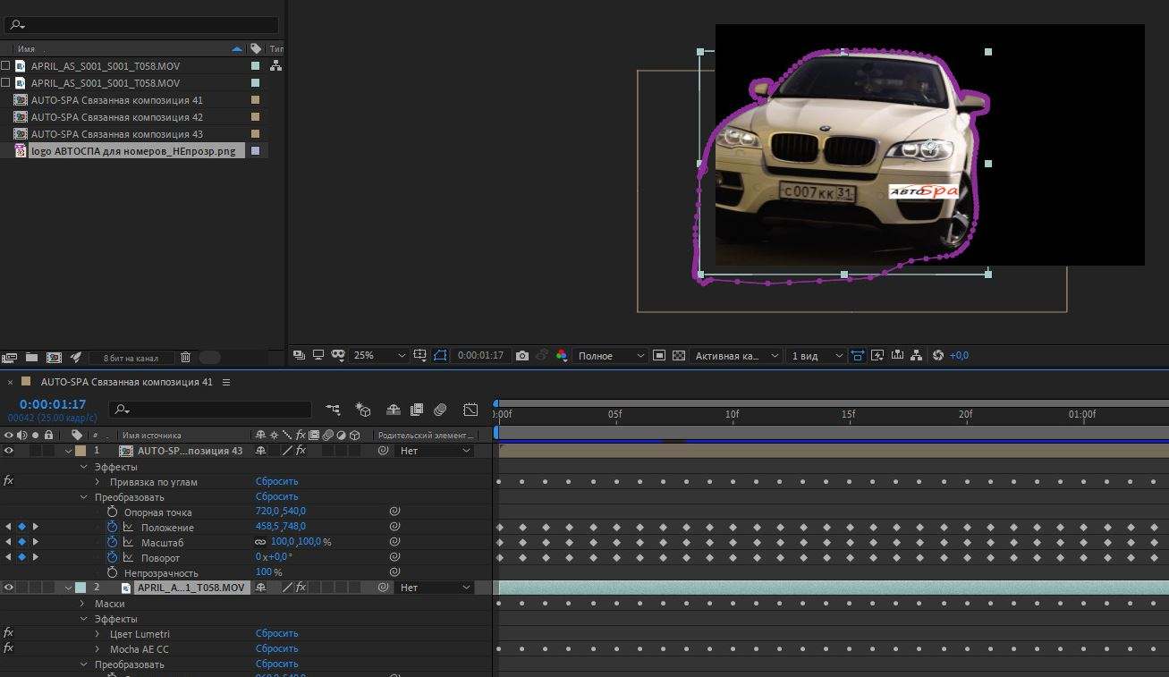

Всем привет!
Выполнял трекинг и стандартным средством АЕ (Отслеживание движения - Связывание точек последовательности для определения перспективы),
и встроенным в АЕ инструментом Mocha,
и отдельной программой Mocha Pro.
Трекинг проходит без проблем. И если данные трекинга применять к тому же слою, то нет проблем.
Но как только я пытаюсь либо задать цель для Инспектора АЕ, экспортировать данные трекинга Моки на другой слой или экспортировать данные из отдельной Моки, начинаются проблемы. Каждый раз чуть разные, но смысл а том, что объект смещается.
Для Инспектора есть совпадение в последнем кадре, но до него объкт остается на месте, трека нет!
Встроенная Мока смещает якорную точку, а сам объект смещает еще дальше. Если отключить эффект привязки углов, объект появляется с якорной точкой посередние (все так же в неправильном месте) и следует треку.
При импорте данных из отдельной Моки якорная точка устанавливается верно, а смещен сам объект, хотя и следует треку (не в том месте). Если отключить эффект привязки углов, объект появляется с якорной точкой посередние (в правильном месте) и следует треку.
В чем может быть причина?
Заранее спасибО!

Речь о трекинге движения Инспектором АЕ. В нем выбирается тип движения: "Отслеживание движения - Связывание точек последовательности для определения перспективы". Это цитата из АЕ.
А отключение привязки углов возможно кнопочкой f во вкладке управления эффектами слоя, так эта привязка и является там эффектом.

В АЕ есть средство точечного трекинга (в русской версии Инспектор). Я выбрал 4хточечное отслеживание движения (автомобиля), чтобы потом применить данные трекинга к картинке, которой я хочу заменить номерной знак на авто. То есть, целью трекера был слой с картинкой.
Такой экспорт данных трекинга создает на слое картинки эффект "привязки углов", где прописаны треки для каждой из 4 точек. Этот эффект можно отключать, как и любой эффект во вкладке управления эффектами.

Ну, учитывая, что у меня АЕ без кнопки экспорта в Моке, то после трекинга в Моке и создания композиции для вставляемой картинки с параметрами основной композиции я нажимаю на конопку Create Tracking Data, выбираю опции экспорта Corner Pin с блуром и выбираю слой для экспорта (ту самую созданную композицию с картинкой и параметрами основной композиции). Применяю на сам Источник (а не на маски или эффекты и маски). Если раньше после нажатия кнопки применения (до создания композиции с параметрами основной) картинка просто куда--то исчезала, то сейчас она появляется, имеет размеры отслеживаемой в Моке плоскости и следует треку, но смещена(((...
Это результат применения данных трекинга
