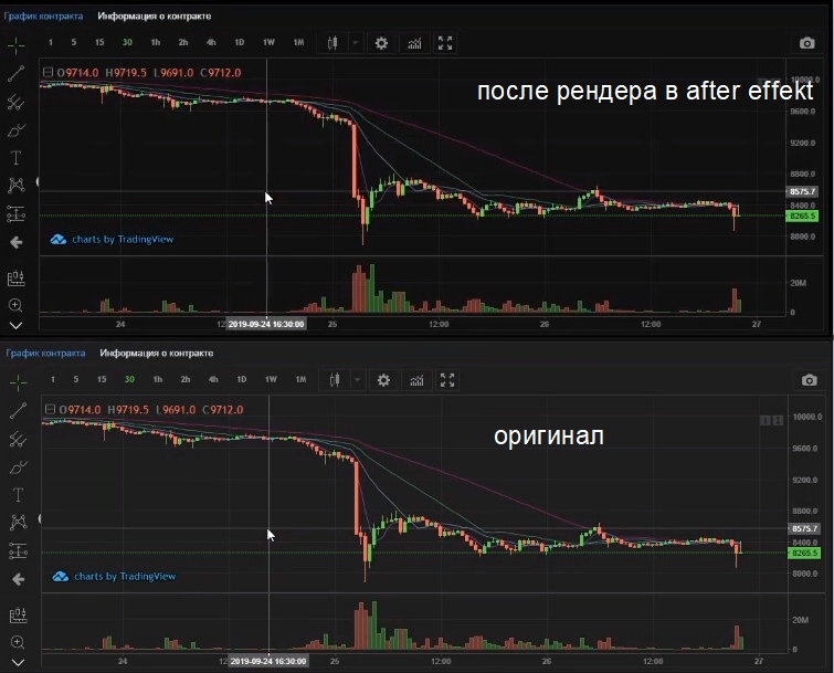

У меня тоже проблема с цветом после рендера в ae.
После рендера меняется цвет. Оригинал желтоватый, а после рендера это желтизна исчезает и кадры очень сильно отличаются.
Сообщение #10 aeplug » 29 сен 2019, 06:20
Ну тут различие в контрастности у которой несколько причин: там и квиктайм может так работать и просто плеер. Можно например этот файл вернуть в After Effects и там он будет такого же цвета. Я не видел, что бы кто-то смог такое лечить, потому что обычно нубы не пытаются разобраться.
Проще попробовать другой формат для вывода.
