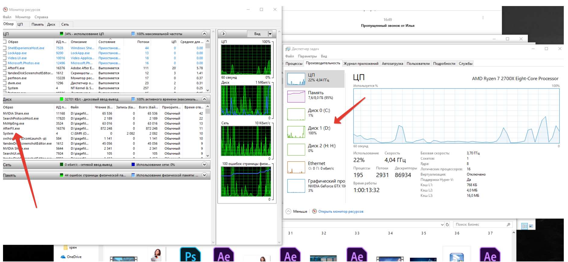

Искал в интернете эту проблему, нигде и намёка на решения нету! Суть в том, что эффект грузит диск на 100%, и ладно бы грузил диск С на котором он стоит, так нет, грузит дикс D из за этого невозможно работать, весь комп лагает. Я подумал, что проблема в самом диске, он был старый и тд, купил новый, таже хрень без изменений. Файлы с диска D я не использую в проекте, он лагал, когда полностью чистым был, только из магазина! Следующий момент, если вытащить диск D то всё работает как по маслу, без единого лага.
Комп вроде нормальный:
AMD ryzen 7x
Geforce gtx 1060 3 gb
Диск C Kingston HyperX SAVAGE 240 gb
Диск D Seagate 500 gb
Оперативки 8 gb
Умоляю помочь!!!
Сообщение #2 aeplug » 17 апр 2019, 13:40
nozli писал(а):Источник цитаты что эффект грузит диск
Какой эффект?
nozli писал(а):Источник цитаты грузит дикс D
А где кеш?
nozli писал(а):Источник цитаты Файлы с диска D я не использую в проекте
Помониторь системной утилитой доступ к дискам и файлам resmon.
nozli писал(а):Источник цитаты если вытащить диск D то всё работает
А это точно After Effects?

aeplug писал(а):Источник цитаты Помониторь системной утилитой доступ к дискам и файлам resmon.
Отправлено спустя 9 минут 38 секунд:
Всё, я решил проблему, всё из-за файла подкачки. Господи, пол года не понимал из-за чего лаги
Сообщение #4 aeplug » 17 апр 2019, 14:51
Память переполняется

Сообщение #6 aeplug » 17 апр 2019, 15:44
nozli писал(а):Источник цитаты всё из-за файла подкачки
Просто файл подкачки сам по себе не виноват.
