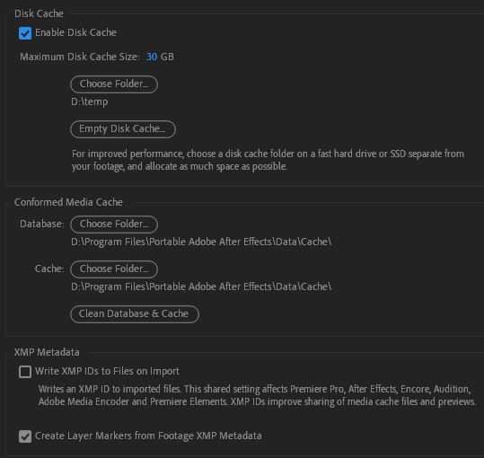

мне нужно было редактировать проект на другом компе.
отредактировал.
когда открыл на своём компе, мне АЕ сказал, что некоторые файлы потеряны. ну да ладно. я указал путь к ним. после чего АЕ подумал и говорит, что место на диске C закончилось. при том, что стоит мне закрыть АЕ, как всё место опять освобождается.
но тут дело в том, что в настройках у меня не используется диск C. а место недостаточно именно там. странно как-то. я даже в настройках винды не использую для всяких временных файлов диск C
Сжирает всё место на диске C при пересчёте отсутствующих файлов

- настройки
- ae-hard-01.png (31.26 КБ) 4708 просмотров
- настройки

да и в фотошопе в настройка тоже не было диска С
в общем расскажу, может кому нужно будет.
в проекте АЕ у меня несколько psd файлов. их общий размер 4,76 ГБ. места на диске С - 15 гб. при том, что то я начал его освобождать, до этого было около 7. и всё равно мало - и 7 и 15.
в интернете нашёл, что типа фотошоп использует место на том диске, куда он установлен. у меня фотошоп как раз был на диске С. я установил новый фотошоп на другой диск и в настройках выбрал для временных файлов использовать не диск С, а какой-то другой указал.
и всё равно при пересчёте отсутствующих файлов диск С заполнялся и выдавалось это сообщение.
решение оказалось простым: нужно просто всё это сделать в несколько повторений. то есть указать отсутствующие файлы, а когда место на диске заполнится, перезапустить АЕ и дальше указать те, которые не пересчитались и так далее
я думаю, что это просто недоработка модуля, который отвечает за эти действия. возможно, он не учитывает настройки приложения и использует только диск С
