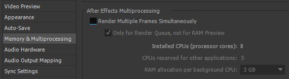

До Adobe After Effects CC версии 2015 года ускорить рендер являлось достаточно простой задачей. Можно было включить в настройках программы в секции Multiprocessing параметр Render Multiple Frames Simultaneously и это устроили бы большинство пользователей, увеличив производительность.
 ! Сообщение от aeplug
Для вашего удобства собрал уроки, посвященные настройке, тестам производительности и оптимизации After Effects, в этом плейлисте:
https://www.youtube.com/playlist?list=PL-JXfMS5pUAAjmTcHdGQYubLXXvckJVgS
Если вам кажется, что ваш After Effects работает слишком медленно или как-то не так, попробуйте открыть и отрендерить этот тестовый проект, который я создал специально для оценки скорости работы программы. В комментариях люди отписываются о своих результатах, можете найти подходящий вам по параметрам и сравнить с собственным и сделать соответствующий вывод.
Тестовый проект для After Effects
Как это было в старых версиях
Render Multiple Frames Simultaneously.jpg (14.39 КБ) 222116 просмотров
При правильных настройках можно было добиться почти двукратного увеличения производительности. Загрузка процессора при просчете проекта в таком режиме достигает 100%, чего обычно не происходит при стандартном рендере по умолчанию. Более подробно об этом я рассказывал в своем видео уроке: Ускорение рендера в After Effects

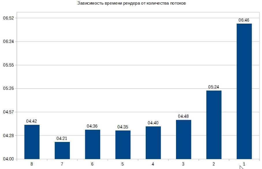

Вот такой график зависимости времени рендера от количества использованных потоков у меня получился.
Зависимость времени рендера от количества использованных потоков.jpg (36.95 КБ) 222116 просмотров
Как видите, скорость действительно возрастает, но не так круто, как обещают некоторые личности в интернете. До 4-х кратного ускорения очень далеко!

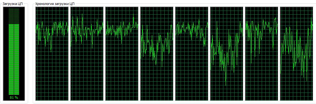

Как это работает в After Effects 2015
Так это работало в старых версиях. Но в 2015 вышла новая версия After Effects, где этой опции уже нет. Новая архитектура программы позволит в будущем (в каком то загадочном) использовать процессор и оперативную память гораздо эффективнее, чем Render Multiple Frames Simultaneously. Более подробно можете прочитать об этом в блоге Adobe features not available in After Effects CC 2015 (13.7)
Или в моем видео про обновление Adobe After Effects CC 2015 (13.5) июнь 2015
https://www.youtube.com/watch?v=q2Luc8KAJro
Стало ли лучше? Нет, не стало. Процессор по прежнему простаивает 40-50% времени (зависит от конкретного проекта и набора работающих плагинов).
Загрузка процессора в After Effects CC 2015.jpg (111.96 КБ) 222116 просмотров
К счастью был еще один метод одновременного запуска нескольких программ для рендера через командную строку aerender.exe. Эта программа устанавливается вместе с After Effects и находится в его папке:
C:\Program Files\Adobe\Adobe After Effects CC 2015\Support Files\aerender.exe
Я частенько использую именно этот способ. С помощью него можно и процессор на 100% использовать, и время рендера соответственно сокращается. Его неудобство заключается в том, что придется произвести некоторые операции руками, так как мы получаем на выходе секвенцию файлов изображения. Например, звук в таком формате не сохраняется, придется выводить его отдельно и объединять потом вместе с картинками в привычный формат видео файлов. Подробнее я рассказывал об этом методе рендера тут: Оптимизация и уменьшение времени рендера в After Effects
