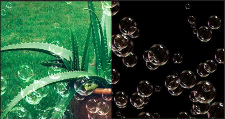

Собственно пузыри на черном, их можно наложить на любую картинку в режиме ADD. Вопрос - как сделать для пузырей альфа канал?

Ну никакой альфа-канал не заменит режим наложения add, это будет видно по таким участкам
А так для удаления темных мест есть Extract, CC Image Wipe и UnMult от Knoll.
Можно еще и масками всякими по каналам и track matte.
