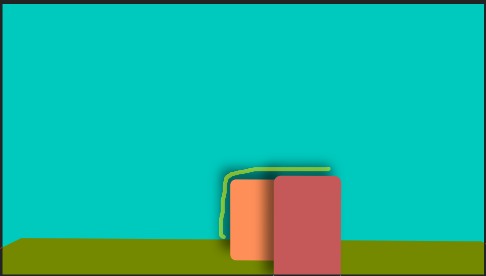

да это понятно, речь идёт не о генерации тени от источника света, а об эффекте drop shadow. то есть фактически тень находится на 3d-слое. я хочу избежать создания света и генерацию теней, так как объектов много
можно ли сделать так, чтоб та тень, которая помечена зелёным маркером на скрине, не отображалась? то есть, если тень попадает на фон, она просто исчезает

Не имеет никакого отношения к теням, это просто размазанная копия того же слоя. Отрезать можно так же как и все остальные куски слоя - масками. Овчинка выделки не стоит, потому что можно все это спихнуть на математику и использовать 3д в After Effects.

aeplug писал(а):Источник цитаты Не имеет никакого отношения к теням, это просто размазанная копия того же слоя.
да я понимаю, однако мне бы это подошло
aeplug писал(а):Источник цитаты Отрезать можно так же как и все остальные куски слоя - масками.
а можно поподробнее, как это сделать наиболее быстро для большого количества слоёв?
aeplug писал(а):Источник цитаты Овчинка выделки не стоит, потому что можно все это спихнуть на математику и использовать 3д в After Effects.
имеется ввиду свет и отбрасывание теней? этот вариант очень ресурсоёмкий
aeplug писал(а):Источник цитаты Ну и твоя позиция не ясна
в сцене используются png картинки разных объектов, сфотографированных или созданных в перспективе (типа 3д). реальная тень от таких слоёв будет не правильной. поэтому я тень на зелёном столе (пример выше) создаю просто "размазанной копией", помещая её в композицию с тем зелёным столом. а тень на других слоях (те два прямоугольника) создаю так же drop shadow. получается более реалистично и намного менее ресурсоёмко

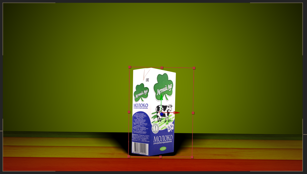

как можно сделать нормальную тень для картинки сделанной в перспективе типа такой?

Ну в After Effects для 3D разные режимы есть в настройках композиции. У каждого свои недостатки и плюсы. Classic 3D самый быстрый, простой и древний, как раз для плоских слоев.
Hiop писал(а):Источник цитаты в перспективе типа такой?
Да это и не тени вовсе! Ерунда как-то против всех законов физики. Помотри на професиональнеы образцы подобной рекламы.

я об этом и спрашиваю. как сделать естественную тень, имея объект в перспективе в png формате?
я и сам вижу, что в моём примере - ерунда, именно для того я и показал его
Сообщение #10 aeplug » 26 янв 2019, 18:21
Самый лучший способ - сделать Camera Mapping. В After Effects с этим сложновато, встроенных средств нет. Кажется вот эти парни сделали плагин Projection 3D for After Effects
