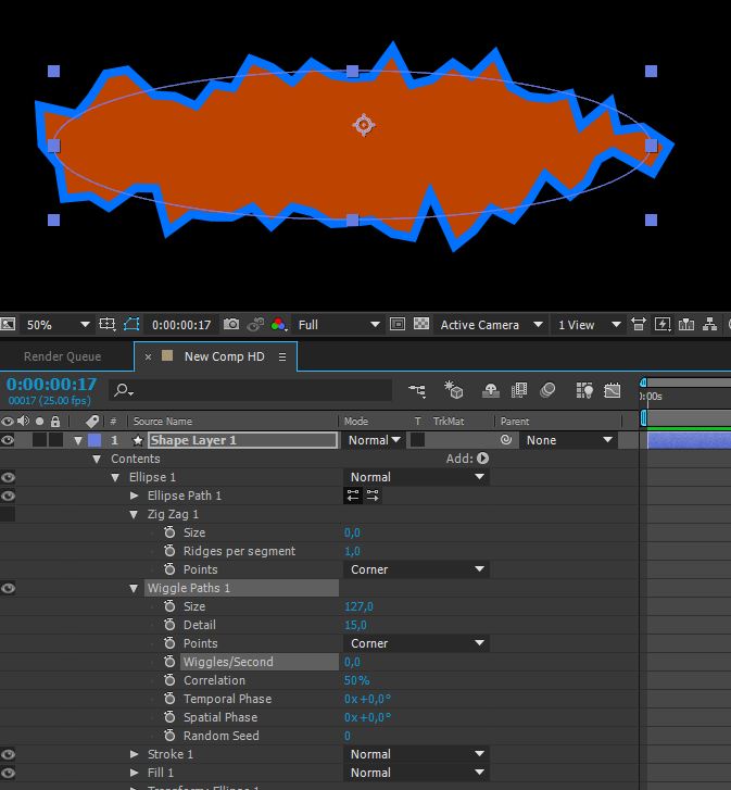

Хочу использовать в плашках некогда популярные подложки с рваными краями.
Но не хочется что бы они все были одинаковыми, да и размер их бывает нужен разным. Например можно вписывать одно слово а иногда нужно вписать целый абзац.
То есть желательно что бы их генерировать как маску на солид как я делаю это вручную или по краям шейпа.
Вот пример сделанный вручную:
Сообщение #2 aeplug » 19 апр 2016, 14:06
Для изменения контура Shape Layer можно воспользоваться модификатором Zig Zag или Wiggle Paths. Они добавляют точки на кривую и смещают их. Первый делает все через одинаковые промежутки, второй случайно и даже анимирует их движение. Можно их скомбинировать.
After Effects Shape Layer Distortion.jpg (58.17 КБ) 3167 просмотров
