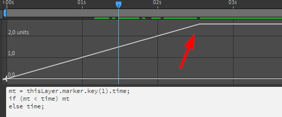

Сообщение #4 aeplug » 20 янв 2019, 21:55
Вот так попробуй
mt = thisLayer.marker.key(1).time;
if (mt < time) mt
else time;
Если время превысит время маркера, то счетчик остановится экспрешеном на времени маркера.

Сообщение #5 aleksey_mihailov » 20 янв 2019, 22:15
Выдает ошибку. Может скобочки где то потеряны?
И эту же формулу надо было на слайдер кидать, правильно?
Отправлено спустя 5 минут 33 секунды:
Разобрался. У меня ключ на композиции, а не на слое. Поменял thisLayer.marker.key на thisComp.marker.key. Все работает как надо! :yaeh_am_not_durnk:
Спасибо!!!
