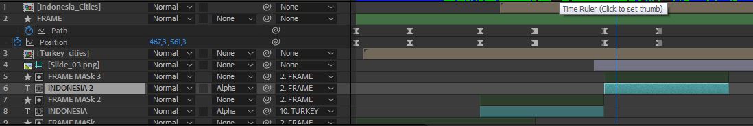

Здравствуйте. Подскажите, пожалуйста, почему у меня слой №6 с текстом не привязывается к слою №2 с рамкой.

А что я тут должен увидеть? Все привязано.

Да, он привязан, но почему то слой 6 не двигается вместе со слоем 1, как должно быть. Из-за чего это может быть?

ну потому что он привязан к слою 2 :grin:
ну и не забываем, что у шейпов есть свои Position кроме слоя

правильно - к слою 2, я ошибся второй раз. Я просто даже position 6 слоя привязываю к position 2 слоя и ничего не меняется. Слой 6 остаётся на месте.
Сообщение #6 aeplug » 29 ноя 2018, 22:14
_Smile_ писал(а):Источник цитаты Слой 6 остаётся на месте
значит позиция 2 слоя не меняется

Да, вы правы. Почему то на 2 слое и ключи позиции стоят и сама рамка движется, но она движется не из за position, а из-за path. Я так понял чтобы позиция менялась надо не за рамку перемещать а за центр слоя. Сейчас всё как надо. Спасибо.
Сообщение #8 aeplug » 30 ноя 2018, 11:20
_Smile_ писал(а):Источник цитаты надо не за рамку перемещать а за центр слоя
Не очень понятно, что ты по рамкой подразумеваешь - внешний вид объекта или тип свойств.
Но та привязка PARENT, которую ты использовал, работает только с основными параметрами слоя: положение, вращение и масштаб. Все.

Только у СЛОЯ секция Transform! И никаких других у групп шейпов!
:ninja: Для них придется использовать промежуточные нули и экспрешены.

Рамка-всмысле точки границы слоя. Вообщем у меня была анимация path, а нужно было анимацию position чтобы была привязка.
