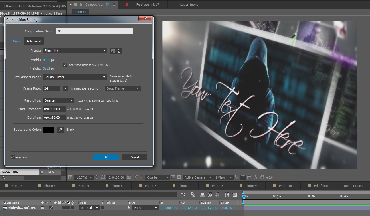

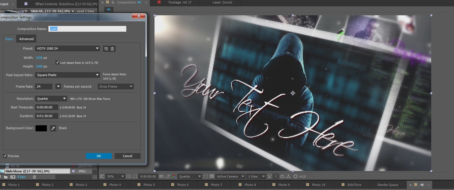

Вообще если честно в ААЕ какой-то странные 4к формат. К примеру если видео в 1080р и создаёшь композицию 4К и делаешь его fit to comp size. То видео какое-то квадратное становится. Неужели такие про камеры как RED и тд в таком квадратом 4К формате снимают... Вроде в кинотеатре так не кажется. У меня есть камера Sony RX100 mark 4, она тоже в 4К снимает. Но с ней у меня нет проблем. Если её 4К видео закидываешь в ААЕ и делаешь в 1080 то всё ок. Ровно ложится без растяжек...

Сообщение #5 Q-max » 11 апр 2016, 10:36
Вот такая вот жесть... :faill:
Сообщение #6 aeplug » 11 апр 2016, 10:56
ну все правильно: пропорции кадра 16 на 9 против почти 4 к 3

Сообщение #7 Q-max » 11 апр 2016, 10:59
Понятно. Но полюбому для кинотеатров не такой формат используется. Скорей всего в Широкоэкранный 4К снимают
Сообщение #8 aeplug » 11 апр 2016, 11:03
«Омерзительная восьмерка» первая за практически полвека лента, снятая в легендарном формате Ultra Panavision 70 – на 65 мм пленку с соотношением сторон кадра 2.76:1. :wut:

Сообщение #9 Valera197615 » 11 апр 2016, 23:10
Q-max писал(а):Источник цитаты Вот такая вот жесть... :faill:
СПАСИБО ЗА СКРИНЫ!!!!! КАК РАЗ то, что я хотел.
Но какте параметры для рендегинга выставлять?
Сообщение #10 aeplug » 11 апр 2016, 23:21
Создаешь композицию и руками набираешь нужные значения. В пресетах их почему то нет.
