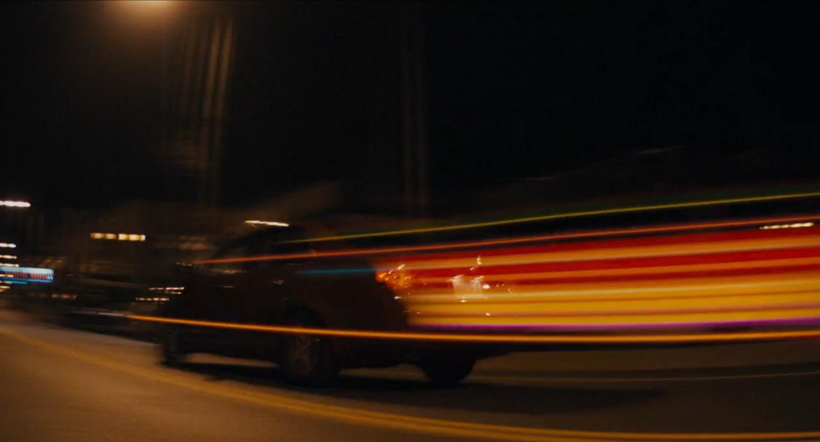

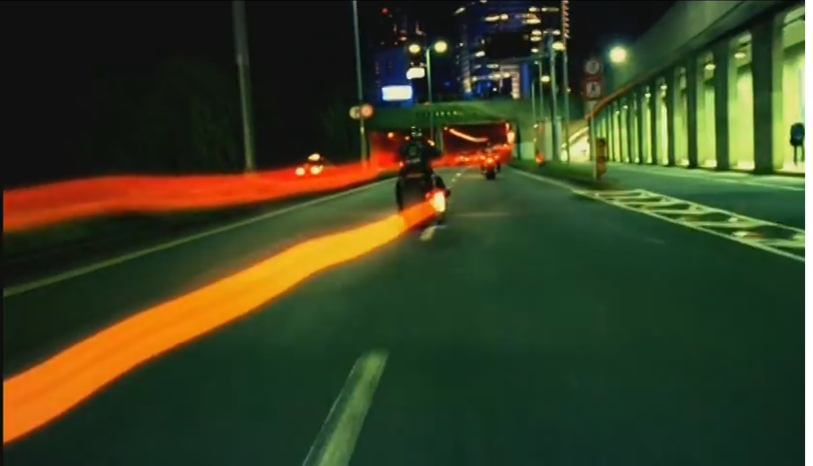

Подскажите пожалуйста, как сделать эффект "полос на воздухе" или следы от фар машины. Примеры на фото.
Фото 11 из клипа Kanye west - Stronger
Фото 12 из фильма "Третий лишний"
Заранее спасибо!

Ну можно делать их либо отдельно
18. Light Streaks
http://www.videocopilot.net/tutorials/light_streaks/
25. Light Streaks 2
http://www.videocopilot.net/tutorials/light_streaks_2/
Либо путем наложения кадров друг на друга, эффекты из папки Time в After Effects. Всякие Эхо, Time Blend и проч.
18. Light Streaks
25. Light Streaks 2
В этом уроке мы будем создавать интересный эффект световых полос, остающихся за фарами движущегося автомобиля. Для этого нам понадобится программа Adobe After Effects и плагин Trapcode Particular. В основе лежит старый и хорошо знакомый многим эффект Light Streaks, в котором частицы рождаются в движущимся эмиттере и остаются на месте, сливаясь друг с другом и создавая очень красивые трехмерные светящиеся узоры по траектории передвижения.
https://www.youtube.com/watch?v=ZjP2Obi1aGU
