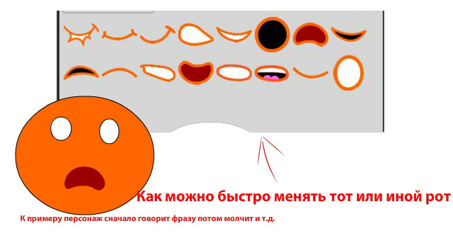

Здравствуйте! Вопрос по анимации персонажа - мимика : Как можно быстро и удобно менять мимику рта, которая отрисована как отдельные png (порядка 20 шт разных эмоций). При этом персонаж ходит прыгает и т.д.( не статичный и не разовый персонаж, а будет постоянно использоваться в мультсериале). Как пример прилагаю файл. У меня получается много слоев, что крайне не удобно.
Спасибо заранее.

Мне кажется проще всего сложить все рты в стопку слоев в отдельной композиции для рта. Каждый кадр = отдельная фаза рта. И уже в композиции со всем лицом управлять этим "ртом" через анимацию time remapping. Выбрал нужный кадр - появился нужный рот.
