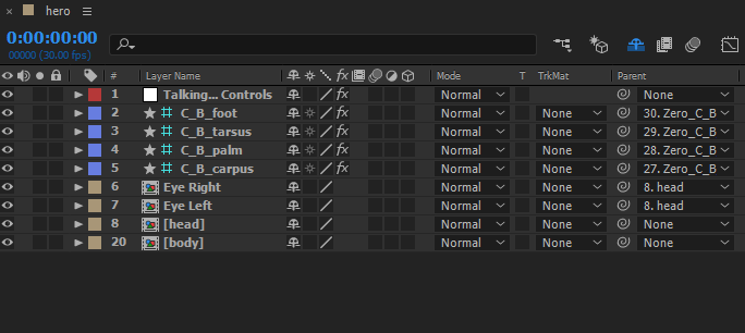

Нарисовал персонажа, разбил его на части и пнг картинки кинул в after effects, собрал и сделал композиции: head (в котом сама голова, глаза и т.д) body и т.д. Все эти композиции объединил в одну и назвал hero.
Сделал несколько копий персонажа (несколько копий композиции hero, в котором находятся файлы персонажа) и тут возникла проблема, моргают они все одновременно. Можно ли как то это исправить? Если крутить blink interval у одного персонажа, то копии его моргают все равно одновременно.
Сообщение #2 aeplug » 28 ноя 2017, 13:59
ну правильно
Neo AE писал(а):Источник цитаты несколько копий композиции hero
копии то всего остального ты не сделел
Neo AE писал(а):Источник цитаты head (в котом сама голова, глаза и т.д) body и т.д.
Попробуй скрипт True Comp Duplicator
или импортни все это в After Effects еще несколько раз для полного копирования

Сообщение #3 Neo AE » 28 ноя 2017, 14:15
aeplug писал(а):Источник цитаты копии то всего остального ты не сделел
Всего остального, это чего? В композиции hero лежит сам персонаж со всеми файлами включая эффект talking head! Что еще копировать нужно было?
Сообщение #4 aeplug » 28 ноя 2017, 18:55
глаза, тело... и все другие композиции внутри
