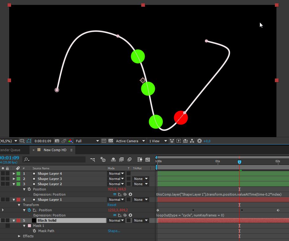

Есть разноцветные линии,хочу чтобы этот массив шейпов двигался по сплайну или хотя бы с одного края в другой циклически.
Циклическое движению по сплайну [РЕШЕНО]
[РЕШЕНО]
1 Рисуешь сплайн в маске слоя
2 копируешь его Path
3 вставляешь на Position 1-ого объекта
4 вешаешь на него выражение loopout в режиме цикла
5 другие объекты привязываешь к положению первого с помощью valueAtTime и сдвигом по времени, если надо
6 дублируешь их
Можешь и проект глянуть и аттаче
6 дублируешь их
