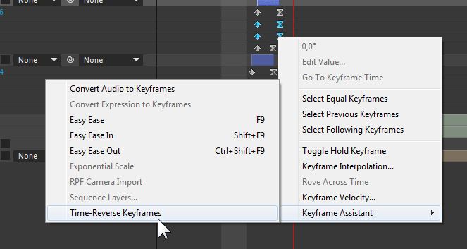

Сообщение #6 aeplug » 05 окт 2017, 16:48
glide писал(а):Источник цитаты Анимацию самого пути я победил реверсом path
Ты имеешь ввиду Times-Reverse Keyframes?
Times-Reverse Keyframes in After Effects.jpg (33.89 КБ) 7940 просмотров
