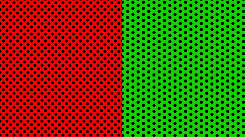

Помню на стриме кто-то спрашивал как сделать фон из шариков. Делал проект, и случайно придумал еще один способ заливки шариками.
Решил поделится.
На обычный солид накидываю эффект Venetian Blinds. У него выставляю угол 45 градусов, transition complition 75 и width 25. Затем дублирую этот эффект. У дублированного эффекта выставляю угол минус 45. Сверху добавляем эффект Matte Choker, со значением geometric softness 8.6. И все, получаем фон с шариками.

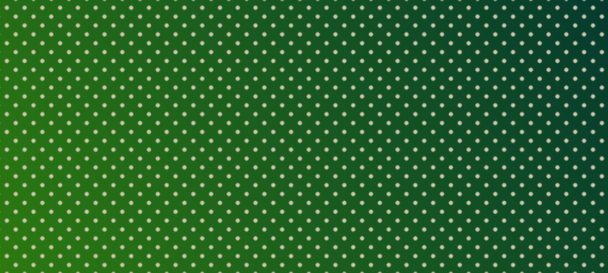

Тогда добавлю, что у GenArts Sapphire есть два плагина в папке Sapphire Transition
  • S_WipeDots
  • S_WipeTiles
