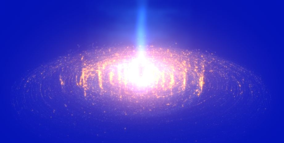

Сообщение #1 CasimiR » 11 авг 2017, 22:00
AE CS6
Рендерю .mov PNG quicktime RGB+Alpha, запускаю в проигрывателе - всё норм...
Импортирую обратно в АЕ - всё становится тусклым и унылым, с каким то зелёным оттенком, будто плесенью покрылось :(
В чём может быть причина?

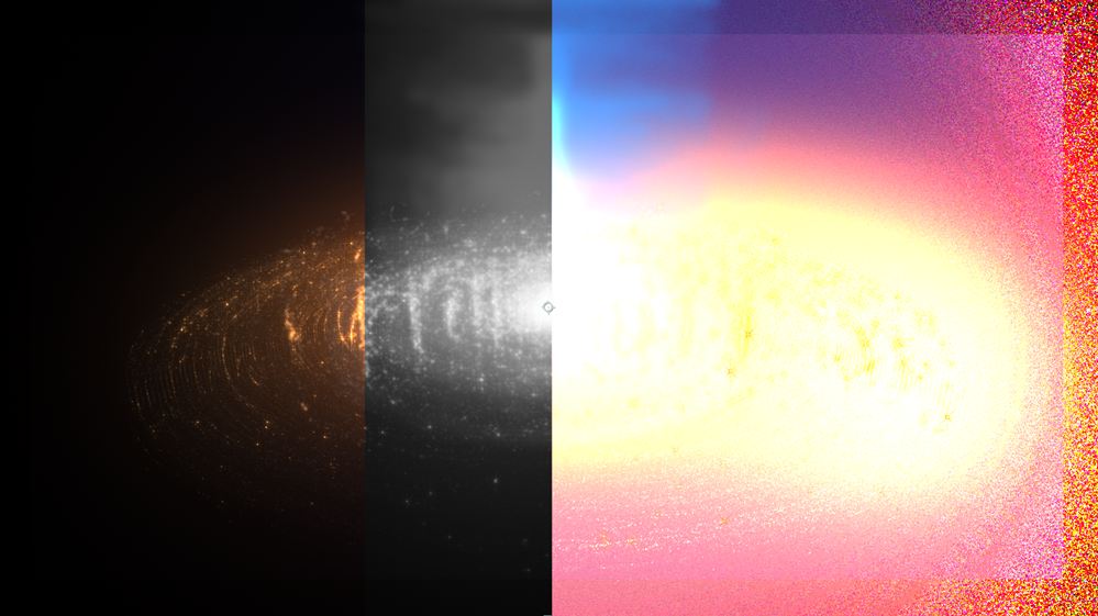

Ну ты вступил на сложную дорого разбирательства с Matted or Unmatted для полупрозрачных областей.
Или Premultiplied Alpha vs Straight Alpha.
Premultiplied Alpha vs Straight Alpha.jpg (65.45 КБ) 3434 просмотра
Идея в том, что слева как оно должно быть, потом чернобелый канал, а потом идет жутко цветной так называемый RGB Straight, который можно НОРМАЛЬНО наложить уже на любой цветной фон вместе с альфой.
А вот если делать неправильно без Straight, то получится много темных оттенков вместо свечения и цвета будут не такие яркие. Все съест Premultiplied
Попробуй тут поиграться с этими настройками экспорта

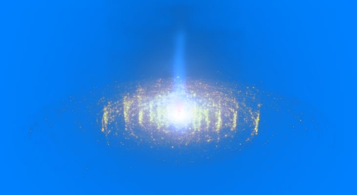

Сообщение #5 CasimiR » 12 авг 2017, 12:45
Спасибо за ответ!! Некоторые моменты прояснились
aeplug писал(а):Источник цитаты Идея в том, что слева как оно должно быть, потом чернобелый канал, а потом идет жутко цветной так называемый RGB Straight
Мда уж, идея "интересная" )) Погуглил, вроде бы всё понятно
Про screen наложение не знал.
Поигрался с настройками Matted Unmatted и тд, убрал ГЛОУ эффекты, все слои выставил в НОРМАЛЬНЫЙ режим наложения (в том числе в настройках плагинов тоже выставил нормал). Результат не стал лучше.
Хочу добиться прозрачных/полупрозрачных областей в одном .mov файле. В сети полно футажей взрывов, дыма, огня и прочих эффектов в мув формате с альфой без всяких заморочек.
Не пойму как сделать так же
Кодек вроде тот же - quicktime PNG
Милионс оф колор +
32 bpc
Premultiplied Alpha
Настроил без всяких screen наложений - по идеи должно работать... Но всё равно всё в "плесени" :cry:
