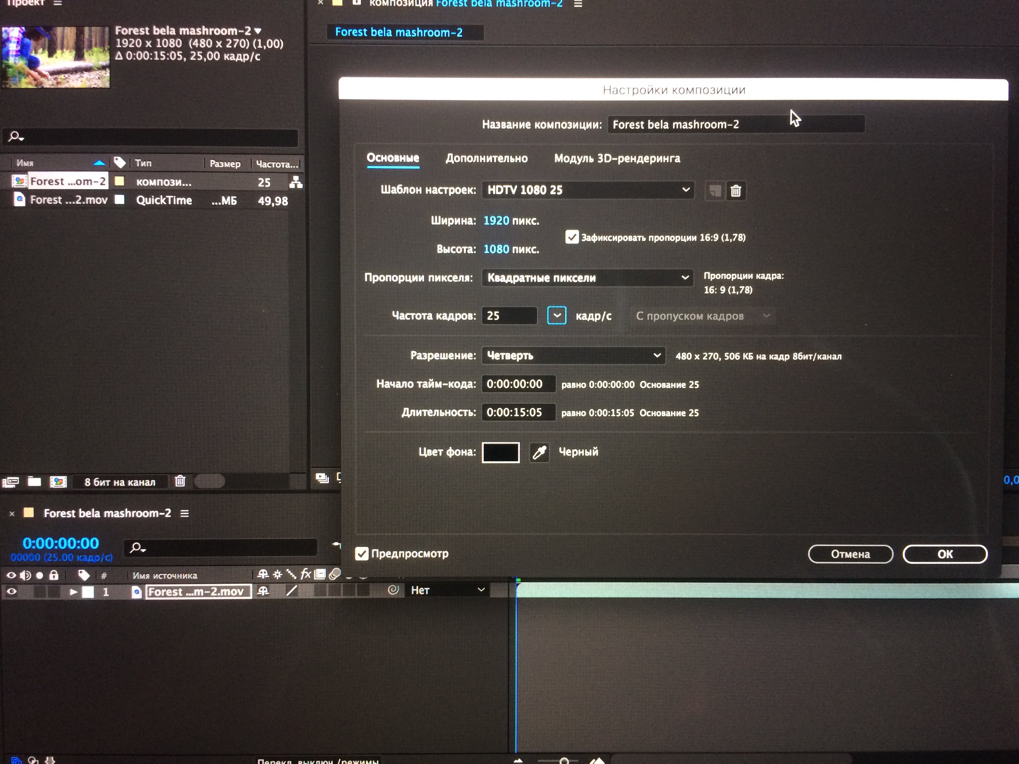

Сообщение #3 Andrew » 20 июл 2017, 07:56
Хм... У меня это выглядит как то иначе. То есть вот так ?
Сообщение #4 aeplug » 20 июл 2017, 19:39
Не удивительно, так как я говорил о свойствах исходника Interpret Footage, а не композиции.
