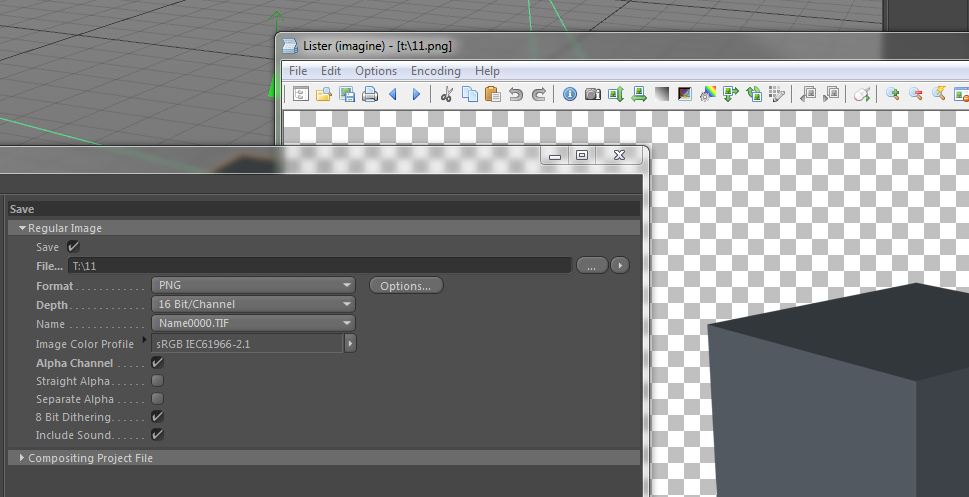

Neo AE писал(а):Источник цитаты но импортируется почему то с фоном.
Потому что нет альфа-канала в файле. Если он вообще есть в самой 3Д сцене.
Настройки Multi-Pass в Cinema 4D и композ в After Effects
https://www.youtube.com/watch?v=cXpjmD4S1Zs
Вот мои обычные настройки, с которыми у меня нет проблем.
Настройки рендера Cinema 4D для сохранения прозрачности фона.jpg (65.71 КБ) 8619 просмотров
