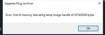

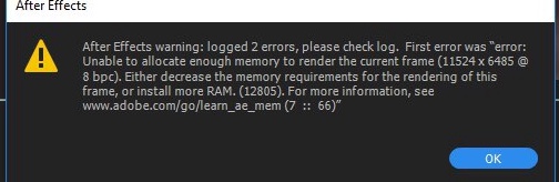

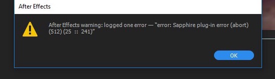

Такая же проблема, эта коза именно издаёт звук, рендер прекращается и все это на одном и том же месте,в жестком диске места ещё 300 гб свободного, а длительность промежутка который я хочу зарендерить - 3 секунды. В ней добавлен shine, twitch, blur, scale, до сих пор не могу понять, почему именно этот фрагмент не может зарендерить АЕ, если же остальные 9 секунд он спокойно зарендерил, эффекты там такие же, все идёт быстро и ровно, на предпросмотре тоже она загружается быстро, в отличии от того проклятого фрагмента, чаще всего рендер прерывается и никакую ошибку, никакие окна не выскакивают, только написано Failing at 00:09:48, но бывало пару раз(из 30) выходили ошибки, очень прошу помочь, так и не нашёл решение на просторах интернета:(
Сообщение #6 aeplug » 10 фев 2018, 10:12
Ну тебе же там английским языком написано "не хватаем памяти для создания эффекта" в плагине от Sapphire. Так же рекомендуют посмотреть и файл логов (хотя там скорее всего тоже самое написано). Смотри настройки своих плагинов, используй другие, не используй большие картинки.
