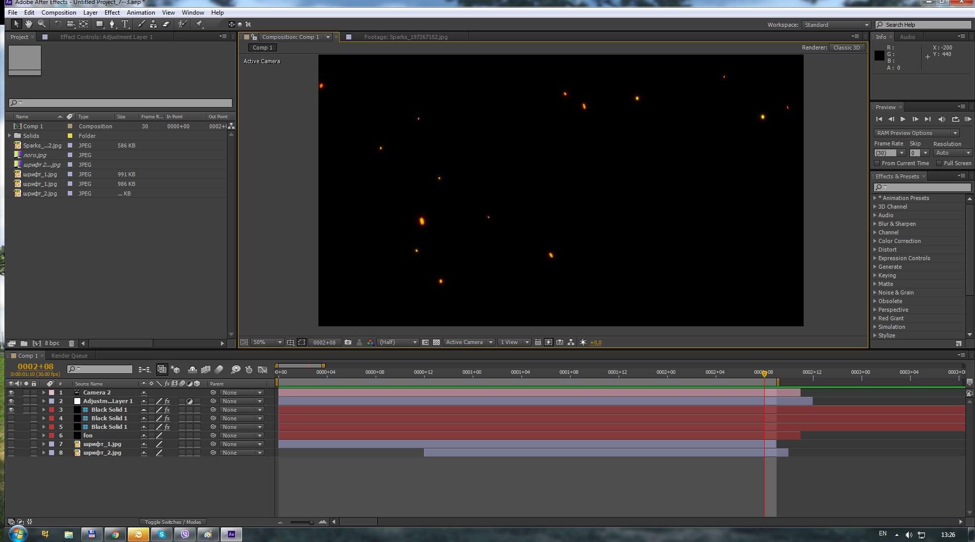

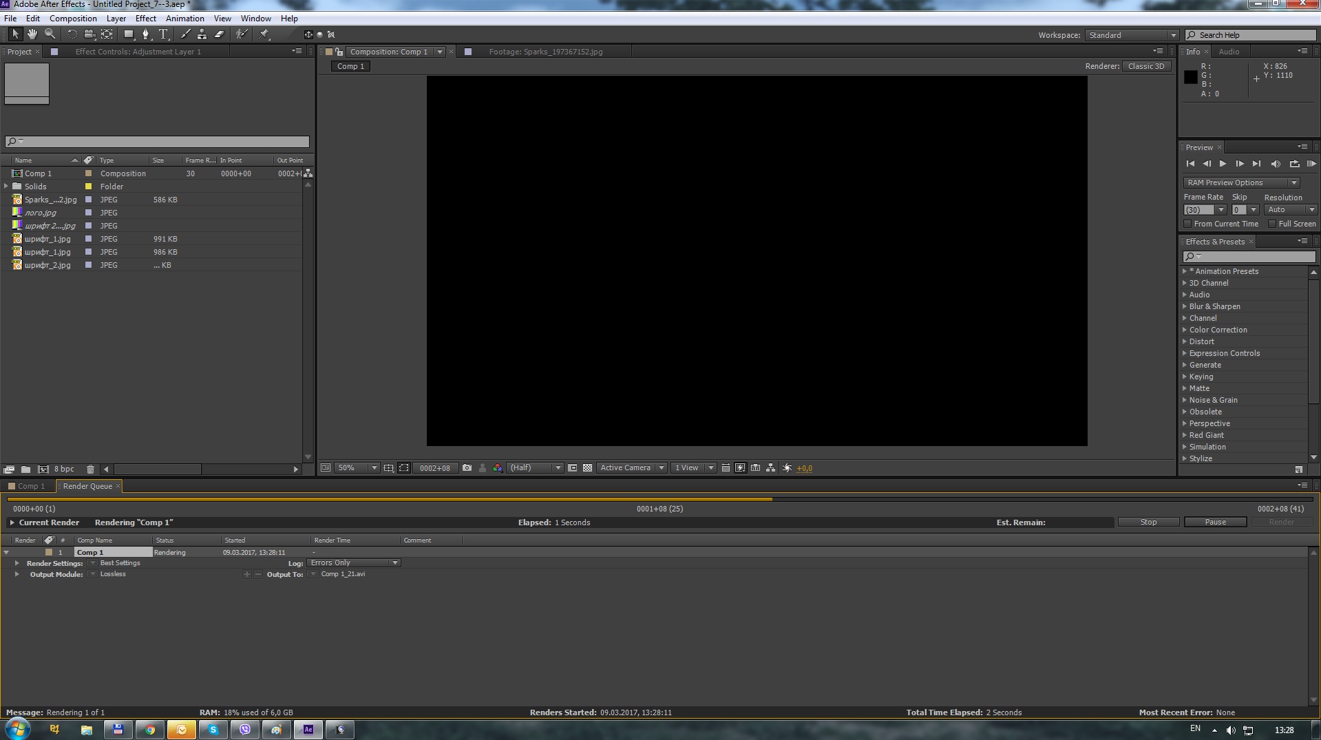

Подскажите , почему могут не рендерится частицы ? Использую Trapcode Particular, Во вьюпорте все отображается, но когда нажимаю рендер, частицы пропадают.
Сообщение #2 aeplug » 09 мар 2017, 12:17
Как это? показывай

Сообщение #3 Vital » 09 мар 2017, 13:50
Встроенные частицы рендерятся, поэтому подозреваю, что дело в настройках плагина.
  [РЕШЕНО]
Сообщение #4 aeplug » 09 мар 2017, 13:56
Дело как всегда в руках :yarr: Видишь эти голубенькие иконки?
Не знаю зачем ты их наставил, если не знаешь что это такое, но это Guide Layer. Название говорит само за себя.
Проще говоря, слои с таким свойством не рендерятся в файлы, они только для превью. Типа пристрелочные слои :D

Сообщение #5 Vital » 09 мар 2017, 14:03
Спасибо , все заработало. Буду знать теперь )))
