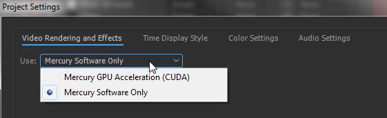

Попробуй в настройках проекта в After Effects поставить Mercury Software Only

aeplug писал(а):Источник цитаты в After Effects поставить Mercury Software Only
Разве After Effects есть эта фитча? Не знал и не нашел. А вот в Premiere стояло Mercury Software Only, включил GPU потом обратно на Mercury Software Only, снова сделал рендер, Все ОК. Странно. Столько сил и времени было потрачено.
Сообщение #8 aeplug » 30 янв 2017, 15:22
В новых версиях есть, а в старых не было поддержки GPU у встроенных эффектов, поэтому и настройка такая была не нужна.
