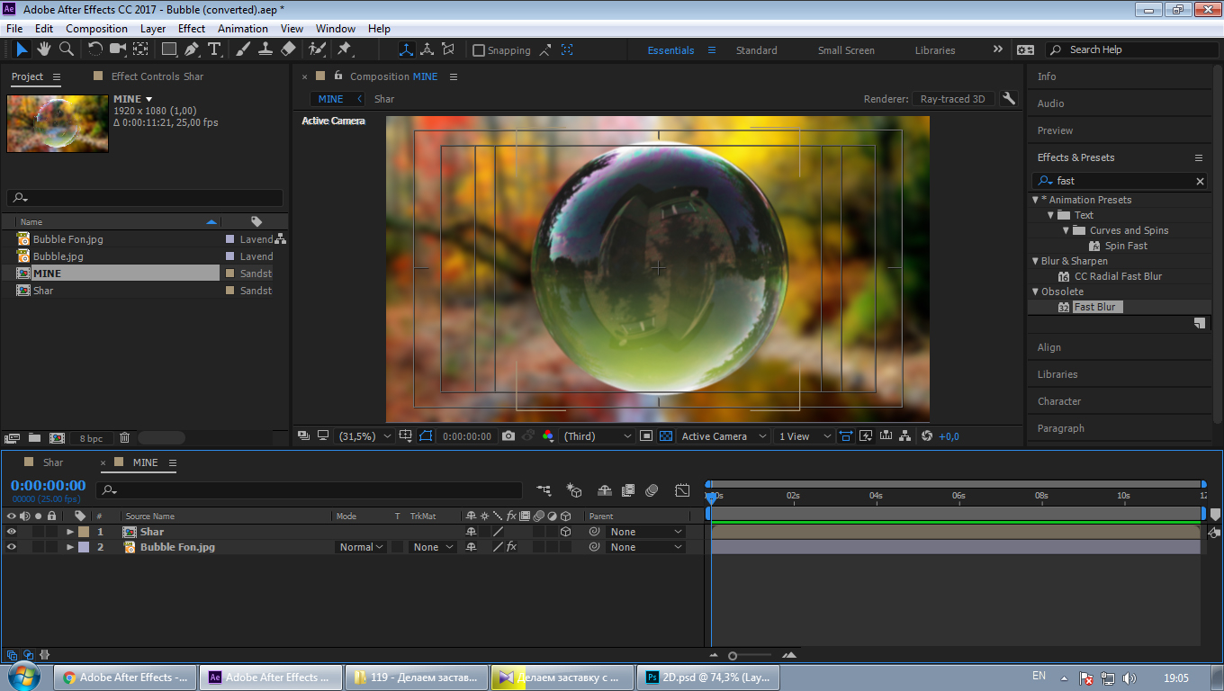

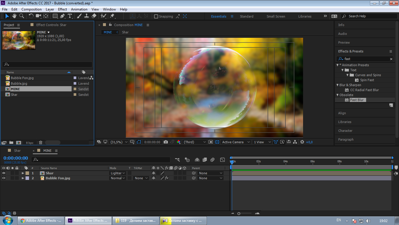

И так действительно имеет ошибка, но не в уроке №119 - "Делаем заставку с мыльными пузырями в AE" а где то у меня. Вроде все делаю как в уроке, но не могу пойму где ошибаюсь. Почему в уроке прозрачные пузыри в режиме 2D и наложение Lighter остаются такими и в режиме 3D, а у меня не получается так. Когда перевожу их в режиме 3D они почему то темнеют. Прилагаю скрины.

В режиме raytrace 3d не работают разные типы наложений слоев.
Смени на "классик"

спасибо :D
