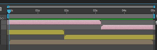

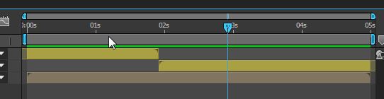

Остальное ты создаешь сам, используя смекалку :D и все обычные методы работы в After Effects для генерации эффектов. Трудно описать словами, но вот пример снежинка падет - в 0-м кадре ее нет, потом она перемещается сверху вниз и в последнем кадре пропадает с экрана совсем. Это и будет зацикленное видео. Очень простое и не интересное.
Но если ты его дублируешь сверху, сместишь по времени, разрежешь и конец поставишь в начало, то будут уже два объекта двигаться в цикле, но со смещением.
простой смещенный цикл.jpg (13.27 КБ) 5819 просмотров
И так ты продолжаешь усложнять сцену. Или используя подобные наложения циклов "появления-исчезновения" для любых других доступных эффектов.
Третье смещение.jpg (15.82 КБ) 5819 просмотров
