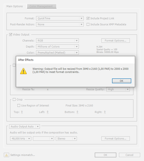

подскажте, пожалуйста, почему такая ошибка?

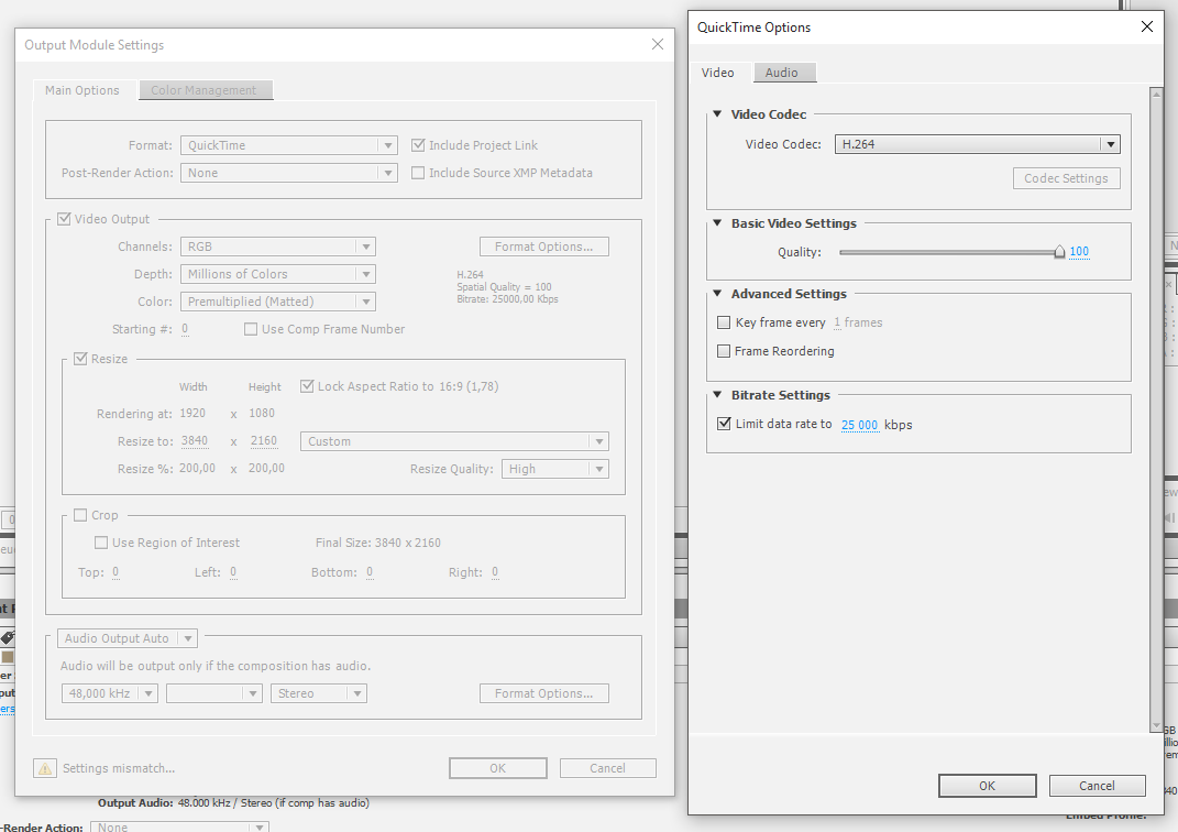

я делаю экспорт в АЕ, видео в 1080 и растягиваю его до 4К, нажимаю на рендер и такая ошибка
версия АЕ 13.0, установлен квиктайм
Сообщение #2 aeplug » 07 окт 2016, 15:00
ну как видно из скриншота, формат QuickTime h264 не поддерживает больше 2000 точек.
и вообще не советую его использовать - он плохого качества.

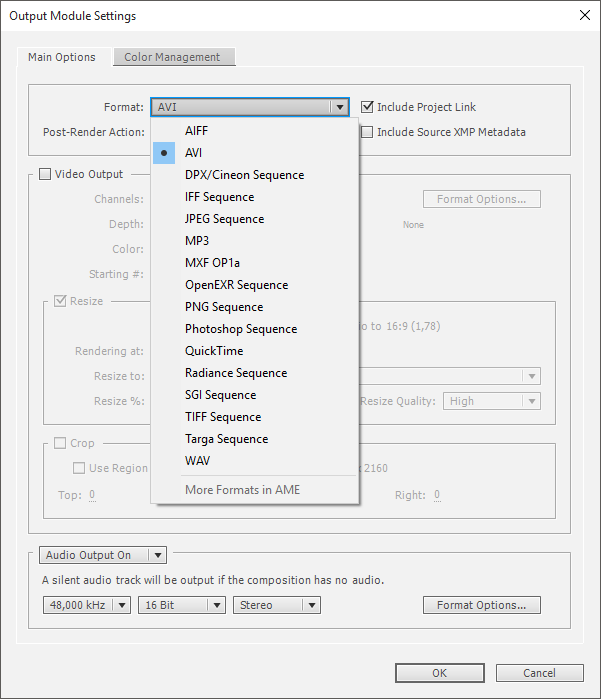

aeplug, а можно установить какой нибудь ещё кодек (не уверен что правильно зазываю, имею виду формат) H264, ведь раньше был Н264 в 4К? что бы ренедерить через АЕ
Сообщение #4 aeplug » 07 окт 2016, 15:29
Ну так вырезали же его год-два назад. Кодируй с помощью Adobe Media Encoder, как и советуют сами Адобы. Или выводи во что-то другое, а потом перекодируй в нужный любой способной программой. Ничего нового.
Отправлено спустя 3 минуты 23 секунды:
Лично мне АМЕ не нравится, я использую AVI и FFMPEG. Но я работаю с короткими видюшками. А если 40 минут выводить - понадобится оооочень много свободного места.
